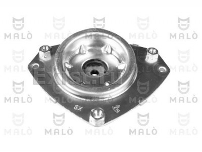

блямкоют передние пружины
СообщениеДобавлено: Ср Ноя 04, 2009 22:41    Заголовок сообщения: Ответить с цитатой
Demian
а почему на опоре обозначения лева и правая.
там тока по одной букве.на итольянском.
СергАл
Зарегистрирован: 10.09.2008
Сообщения: 756
Откуда: г.Дружковка
Авто: Tempra 1.6 159В9.000SW метан ЛУАЗ 969
СообщениеДобавлено: Ср Ноя 04, 2009 22:46    Заголовок сообщения: Ответить с цитатой
Когда я покупал опору,меня спрашивали правая-левая.
Дареному автомобилю в кузов не смотрят

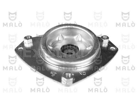

СообщениеДобавлено: Ср Ноя 04, 2009 22:51    Заголовок сообщения: Ответить с цитатой
смотрите
 Просмотрено:  217 раз(а)

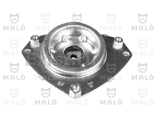

СообщениеДобавлено: Ср Ноя 04, 2009 22:55    Заголовок сообщения: Ответить с цитатой
и ещё смотрите
СообщениеДобавлено: Ср Ноя 04, 2009 22:57    Заголовок сообщения: Ответить с цитатой
111
 Просмотрено:  211 раз(а)
СергАл
Сообщения: 756
Откуда: г.Дружковка
СообщениеДобавлено: Ср Ноя 04, 2009 22:58    Заголовок сообщения: Ответить с цитатой
А с обратной стороны-эти выступы.
а теперь найдите разницу Exclamation Question Exclamation
Demian
Зарегистрирован: 16.11.2005
Сообщения: 2420
Откуда: Гостомель
СообщениеДобавлено: Ср Ноя 04, 2009 23:01    Заголовок сообщения: Ответить с цитатой
Да, с опорами я что-то не то сказал. Там действительно есть ассиметрия, площадка стакана ведь не горизонтальная Confused . А в остальном разницы нет.
AND
Возраст: 65
Зарегистрирован: 24.04.2007
Сообщения: 1151
Откуда: Вышгород
СообщениеДобавлено: Ср Ноя 04, 2009 23:02    Заголовок сообщения: Ответить с цитатой
Опоры стоек разные - левая и правая, проходили Wink
СообщениеДобавлено: Ср Ноя 04, 2009 23:03    Заголовок сообщения: Ответить с цитатой
СергАл
та зачем тебе выступы.
DX ПРАВО
SX ЛЕВО
но их реально можно менять местами. Exclamation Exclamation
AND
Возраст: 65
Сообщения: 1151
Откуда: Вышгород
СообщениеДобавлено: Ср Ноя 04, 2009 23:04    Заголовок сообщения: Ответить с цитатой
Можно, только потом пружины "блямкают" Very Happy
СообщениеДобавлено: Ср Ноя 04, 2009 23:07    Заголовок сообщения: Ответить с цитатой
ага вот и я про это.
в конце недели поеду на сто смотреть буду.
