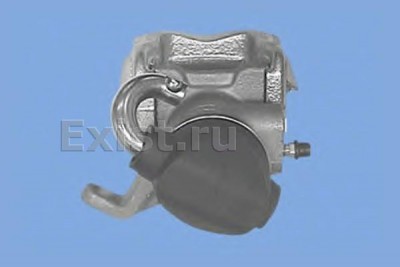

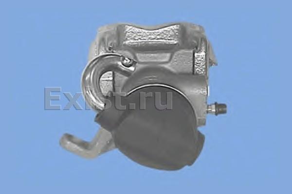

своё слово вставлю по поводу задних дисковых тормозов.
значит если у кого и стоят дисковые это не значит что они все одинаковые.там по моему три варианта супортов.
два похожие по устройству на передние а один (зараза)как у меня
в место шпильковых напровляющих клиневые.
 Просмотрено:  192 раз(а)
СообщениеДобавлено: Пт Дек 11, 2009 23:55    Заголовок сообщения: Ответить с цитатой
вот фотка моего.
СообщениеДобавлено: Пт Дек 11, 2009 23:56    Заголовок сообщения: Ответить с цитатой
1111
 Просмотрено:  174 раз(а)
