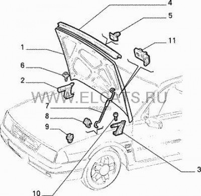

А стойки от чего? Крепление я так понимаю приварено к капоту.
GRANTURISMO POWERED by HOTTABICH.
Sempre sangue italiano automobilistico
DIN
Зарегистрирован: 30.03.2006
Сообщения: 7610
Откуда: г.Харьков
СообщениеДобавлено: Ср Авг 26, 2009 12:54    Заголовок сообщения: Ответить с цитатой
не. верхние кронштейны это не что иное как уголки, я делал из чёрного металла, но можно из дюраллюминия. уголок прикладывается к усилителю капота ( то что внутри капота), в нём сверлятся отверстия, не насквозь через капот с выходом наверх а внутри.
остаётся приклепать поскольку даже винтом с гайкой не прикрепишь, - нет доступа к внутренней части.
берётся заклёпочник, строители знают что это, стоит в магазине около 30 гривен и набор заклёпок 3 рубли.
смысл работы заклёпочника - что бы поставить и закрепить заклёпку ему нужна только одна сторона скрепляемых деталей.
ставите 3 или больше заклёпки.
на вторую часть уголка надо закрепить шарик - опору газовой подпорки. с одной стороны шарик с другой резьба с гайкой.
всё. ставите подпорку и радуетесь жизни.
на немецком форуме показано как ставить второй конец на завесу капота.
и ещё, те два самореза что держат штатный костыль и закручены прямо в стакан не добавляют ему жизни Very Happy

Разница, Pustynnikov, в том, что на Типо капот за счёт этих загибов на крылья, имеет большую жёсткость. А на Темпре этого нет.
Когда капот опираешь на кочергу, он, того гляди, согнётся в месте подпора. А представь, что вместо кочерги- два амика. Начинаем закрывать- сопротивление большое, капот пополам.
Тут, может и правда- поставить кочергу от ТАЗа на "телевизор", и забыть про это нах.

не забывайте что подпоры давят не перпендикулярно плоскости капота а под углом прим. от 45 град. до 5град. поэтому основная нагрузка идёт на соединение петли и капота. кароч смотреть нада
