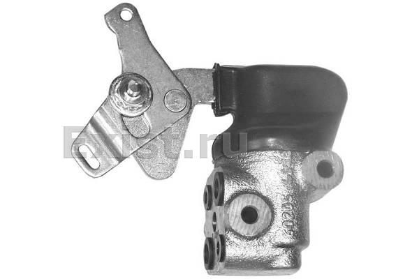

Может у кого нибудь фотка есть, как этот рычаг должен сидеть на месте Question
Pustynnikov
Зарегистрирован: 28.07.2007
Сообщения: 2881
Откуда: Бобруйск Беларусь
СообщениеДобавлено: Пт Июн 19, 2009 19:01    Заголовок сообщения: Ответить с цитатой
sheva70
а с ePer'а тебя картинка не устроит?
ну или сам регулятор выглядит так...
