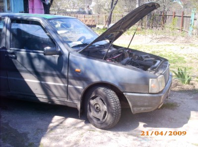

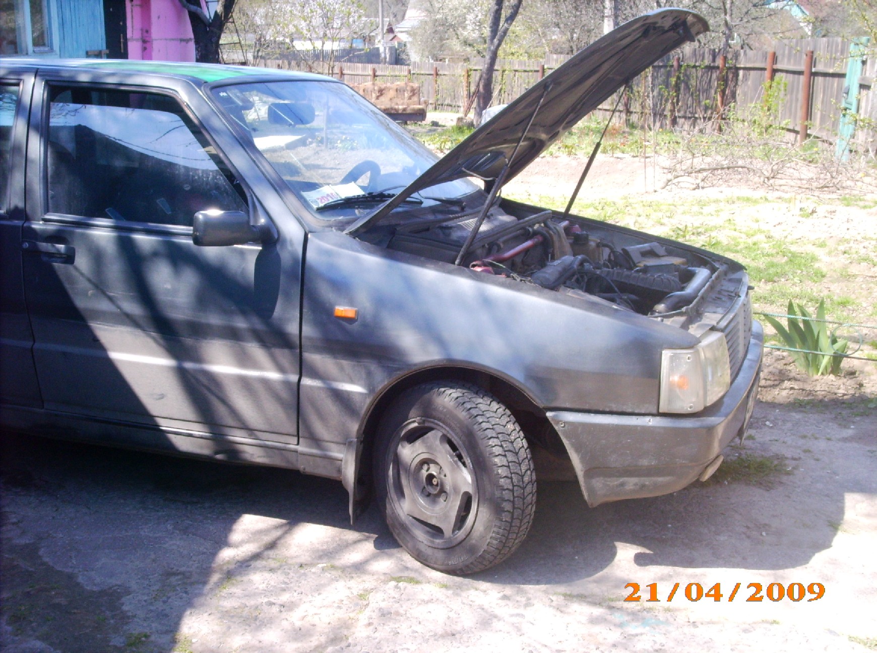

у меня комплект зимней резины на аудюшных дисках 13" 4х100
растачивал под ступицу (там внутренний диаметр меньше) и центровал шпильками на весу как головку блока (но обороту) дефекты давали о себе знать только после 140 и то по тому что диски уже давно просятся на прокаточный станок Very Happy
жёстко)
