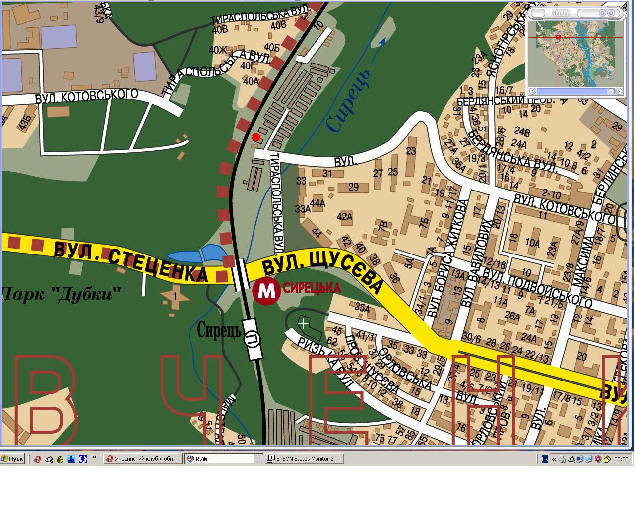

Напротив метро Сырецкая есть кооператив, сразу слева за шлагбаумом почти как волынская 66 там есть Лёша и Сергей. У них и стенд для форсунок и мозги к компу подключают. Мне понравилось Very Happy

У меня вышло двести рубасов, по разному, смотря на обьём робот. Мне особо понравилось как комп написал что у меня нет дифектов и параметры 860 оборотов 96 градусов охлаждайки градус открытие дроселя и 3 милисекунды открытие форсунок ну и работоспособность лямбды. Карта подъезда.....
