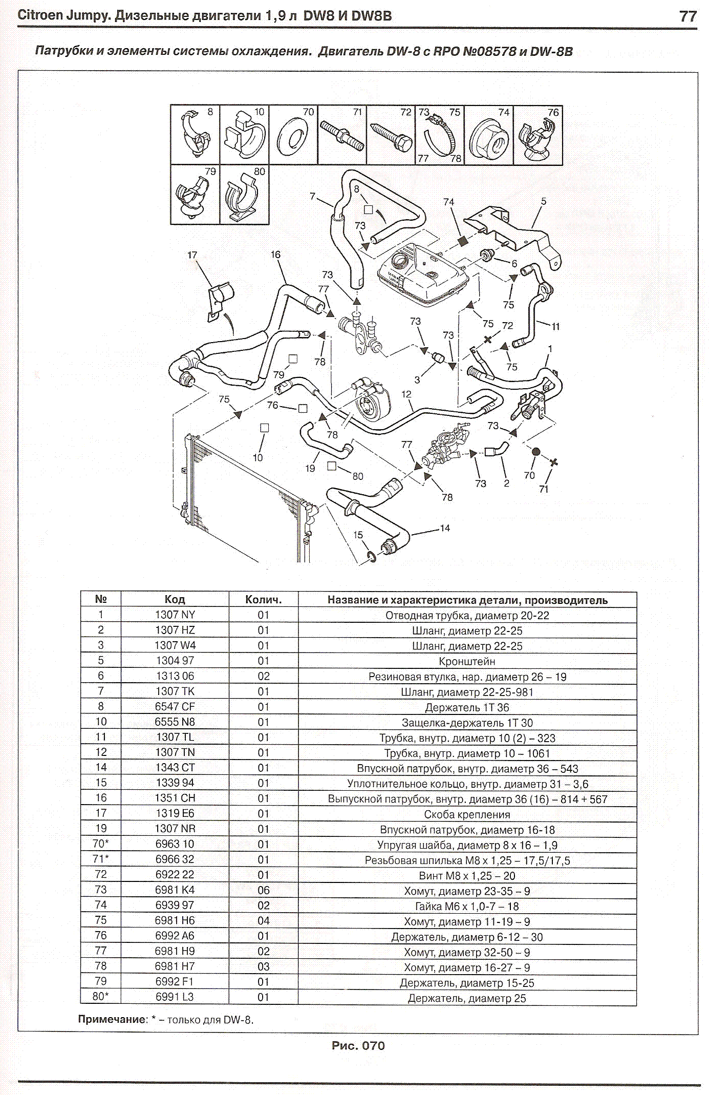

в крышке расширительного бачка, должна быть резиновая прокладка?
какой диаметр трубки, которая после термостата идет на радиатор возле воздушного фильтра?
СПАСИБО
MARANAFA
teofil
Зарегистрирован: 31.12.2011
Сообщения: 596
СообщениеДобавлено: Пн Фев 04, 2013 00:27    Заголовок сообщения: Ответить с цитатой
СПАСИБО
№ 14 на малюнку?
На 1.9 DW-8 внутрішній діаметр 36 мм.
