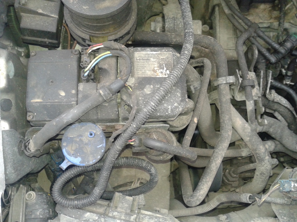

trashutin
Могу завтра сделать фото вебасто на штатном месте.
Olegs
Зарегистрирован: 24.11.2012
Сообщения: 578
Откуда: Житомир, Украина
Авто: Fiat Scudo D9B 1999-продан, 2.0JTD - махнул на Renault Kangoo2
СообщениеДобавлено: Пн Ноя 25, 2013 15:23    Заголовок сообщения: Ответить с цитатой

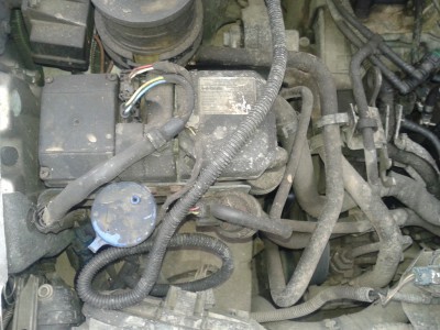

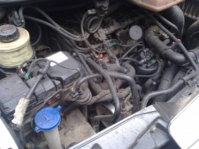

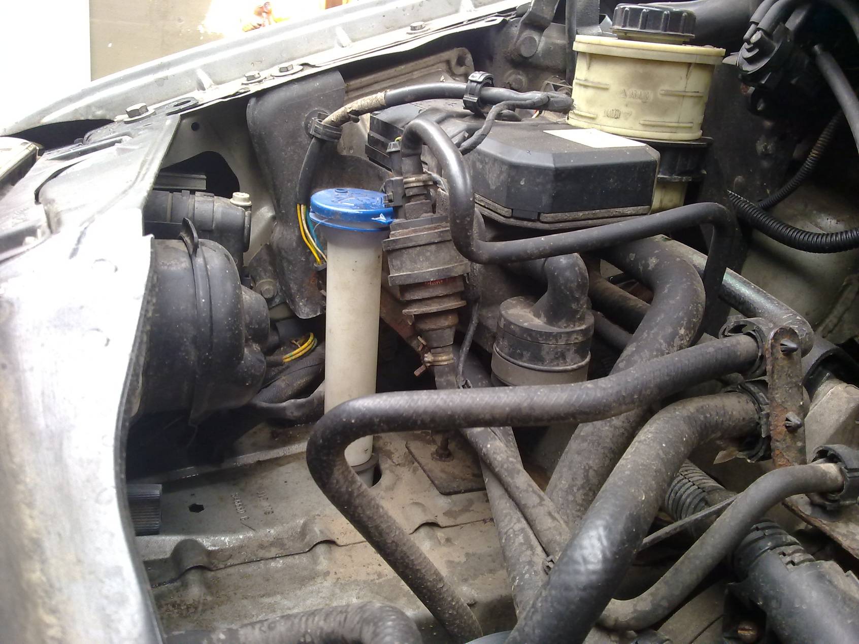

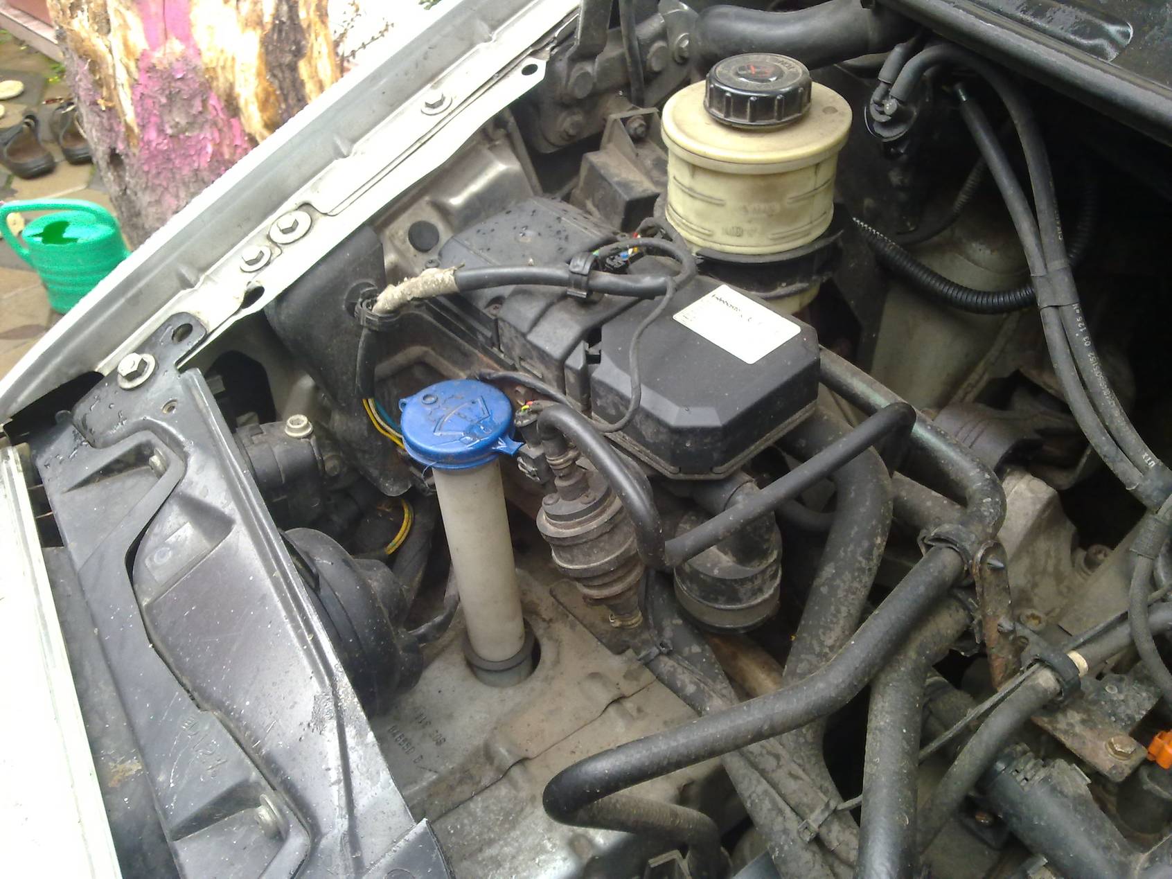

Вот фото Webasto Termo TopC заводского. Если надо какой-то хитрый ракурс фото, пишите, сделаю.

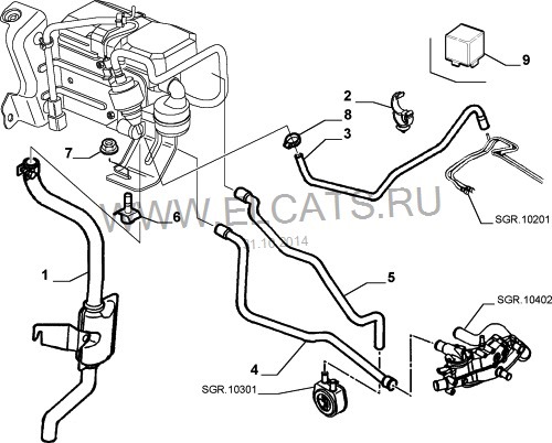

Ну, по идее, врезаться после выхода из блока и перед входом на печку
А книжка пишет так:
Спасибо, я так и врезал, греет хорошо. Подключил ещё вентилятор для разморозки лобового стекла. Работой доволен, да и на много приятней садиться в теплое автоSmile

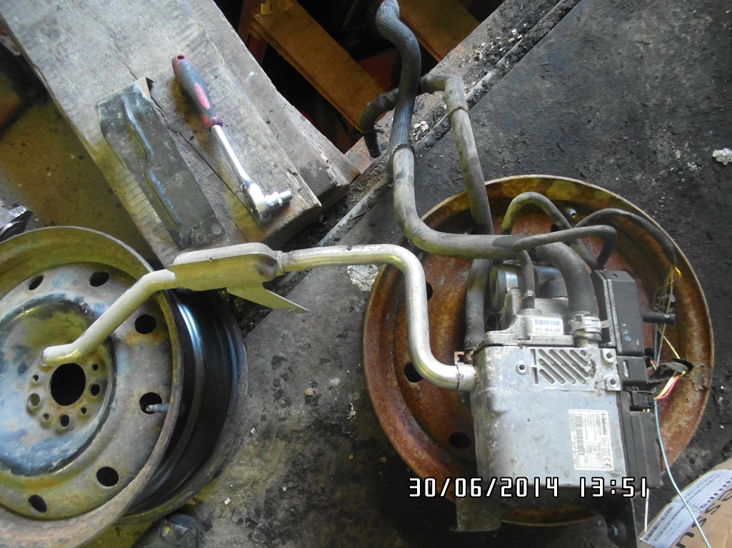

Есть в наличии Webasto.........Фото....Стоял на моторе 2.0HDI
В комплекте крепеж,шланги и проводка. Ценник 300у.е.

А книжка пишет так:
Штатно підключено, щоб тільки підігрівав масляний фільтр
Так що штатне підключення малоефективне
