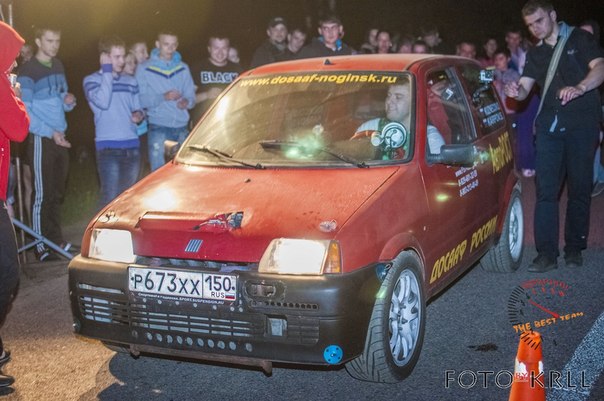

Немного не в тему ,но оставлю здесь . Вот нашёл на просторах и-нета.
1:39
Fiat Cinquecento 1.5L 16V:
Двигатель на базе 2112 1.5L 16V
Шатуны 129мм Н-образные
Поршни ковка 2 кольца (Зеленоград)
Степень сжатия 11,5:1
ГБЦ на больших клапанах 32/28 (гидрики)
Распредвалы Нуждин 10.05 (старые запасы)
Разрезные шестерни
Сцепление Pilenga 10, облегченный маховик
Алюминиевый шкив коленвала и генератора
Впуск ресивер кольцевой (Тольятти аналог 128)
Дроссель 54мм
Выпуск 4-2-1 переделанный Stinger, резонатор FOX
Банка Китай (хороший кольцевой звук)
Опоры двигателя Createch
ЭБУ Январь 5.1-41, модуль зажигания GM
КПП старый корпус, червячная блокировка
Пара 4.5, 7 ряд (старый кроссовый ряд)
Кулиса домиком на карданчиках
Пордвеска
Амортизаторы FK (газ) пружины 2110
Полиуретановые сайлентблоки
Тормоза перед 14" 2112 машинки Газель
Колеса передние ВСМПО Паллада R15/205/50 MAXXIS
Задние литье R15/195/50 BARUM
Салон
Сидение UNP не разрезное
Ремни ТАКАТА 5-точеные
Тахометр AutoGauge 150мм (люминесцентная подсветка)
Мощность 162 л.с., разгон 0-100 км/ч 6 сек. по G-метру

svan
ну это уже не машина для города это тупо боевой корчь который ездит на лафете и иногда по драгтреку. такое чудо сотворить не проблема, вот только смысл. прикол уника. и чиквы как раз в городе и на дороге когда люди не могут понять нахрена они купили якобы спортивную машину за 40к баксов если она не может догнать древнего малыша
вон у Шмеля с питера уник драг-корчь но при этом еще имеется турбик в городском варианте ну с Артемом все ясно - он без гонок жить не может, но вот и для города тоже содержит зажигалку.
