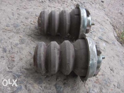

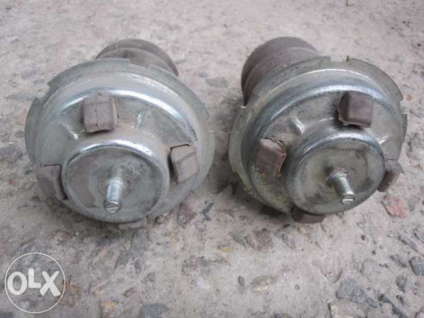

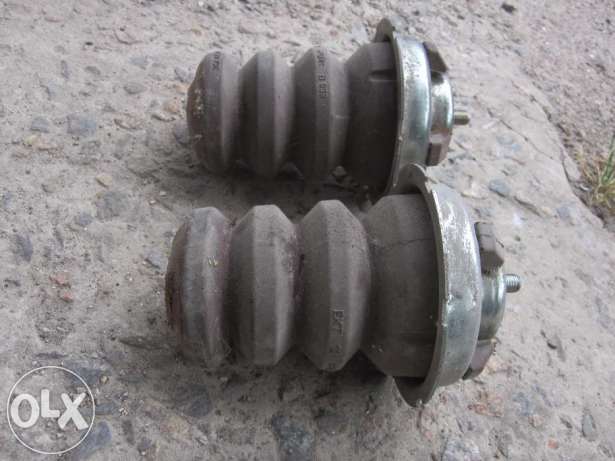

Всем здравствуйте! Извените за наглость ,ув. добловоды но может у кого завалялись старые не нужные отбойники задней подвески от фиат добло, Мне нужны только тарелки от них
Только отбойник нужен такой где резина с усиками защёлкивается в тарелку

Привет! Ищу такие отбойники с "усиками". подскажи, пожалуйста - от какого авто они?

От Фиата Добло!
