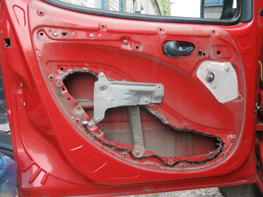

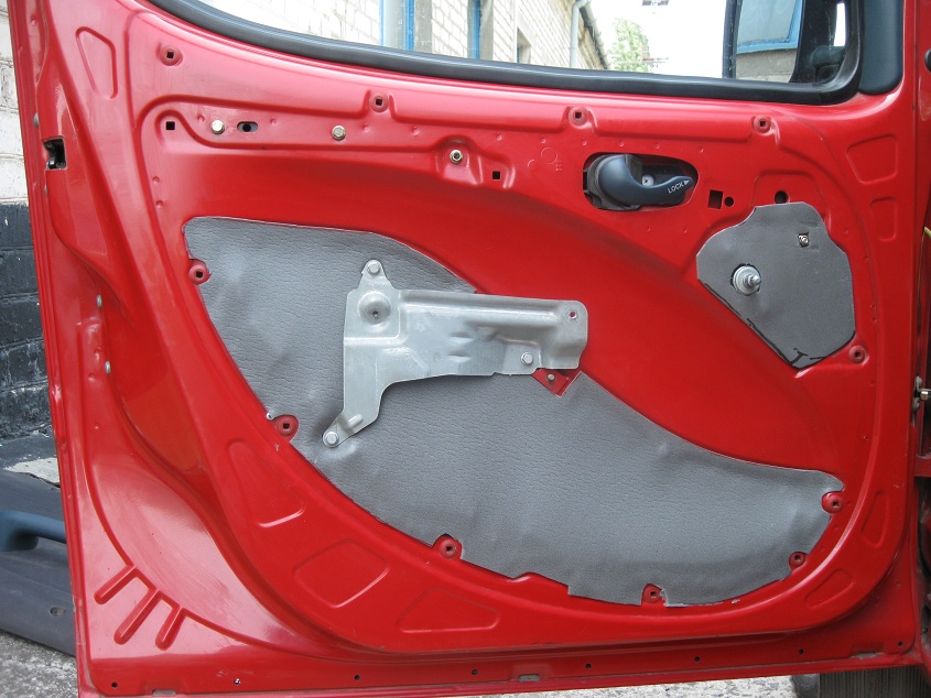

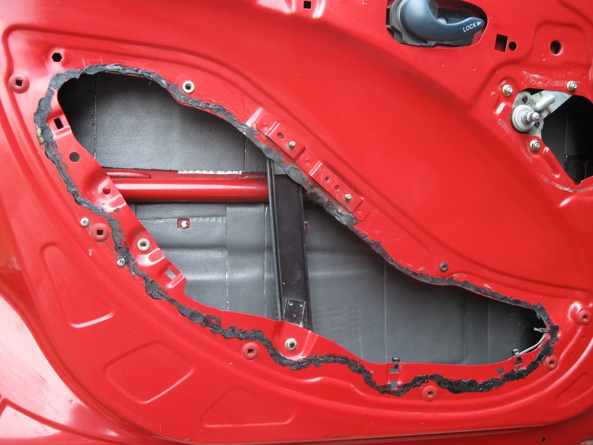

СообщениеДобавлено: Пн Сен 23, 2013 16:36    Заголовок сообщения: Ответить с цитатой
diavard
plus
Проще паренной репы.
На фото 1 и 2 вокруг выреза двери виден черный кант - это прежнему хазяину авто наклеили сырой резиной кусок флизелина и сказали, что обесшумили. Laughing Laughing Laughing
