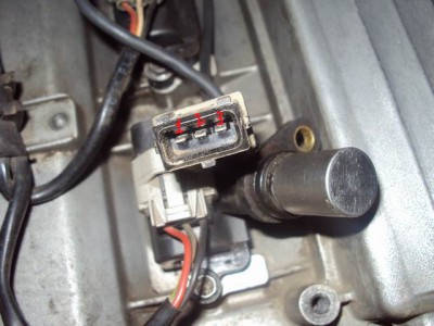

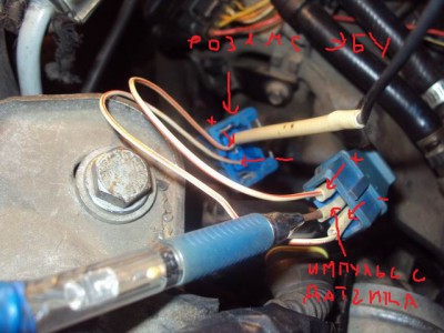

Вот пришол в гараж пытался найти резистор без успешно но подумав подключил и проверил ДПРВ пашет как миленький (короткая вспышка пробел длинная вспышка пробел и опять короткая вспышка) посмотрев на шкив распреда понял что так и должно быть через розрез датчика проходит один короткий виступ металической пластины а потом через пробел длинный выступ вот кода он проходит через датчик тода срабатывает (загораеться светодиод) это уже радует его менять не надо!! Very Happy Снял в очередной раз и ДПКВ проверил сопротивление в (гараже около-5) было 525ом вспомнил что нет говорит надо мерять при +20 забрал его в дом полежал он пол часа и вот уже 573ом (1_экран;2 и 3контакты на которых мерял сопротивление) Вот а с розема от ЭБУ до ДПКВ должно приходить какоето питание или датчик просто посылает сигнал ? мало знаю про индуктивные датчики Embarassed И есче обнаружил на ДПКВ малюсенькую каплю масла токо откуда оно не понятно еслибы задний сальник или с коробки то под машиной бы былабы хоть капля а там все сухо и движок сухой!!! Rolling Eyes Может ли масло влеять на роботу ДПКВ?

Да не надо измерять эти сопротивления ДПРВ,без толку и пользы это все,а тем более-цифровым китайцем!!!!!!!!!!!!!!!!!!!!!!!!!!!!!!!!!!!!!!!!!!!!!!
Вы увидели-мигает,хоть и не стоит это без резистора делать!, ВСЕ,порядок.
А ДПКВ- индукционный,никакое питание ему не надо,он дает импульс при пробегании штифта на маховике мимо его торца.Его проверить можно тем же тестером,только забудьте про ОМЫ,переключите на 2 В постоянного напряжения,подключите к выводам,тем,где эти пресловутые омы есть и магнитом проведите по торцу.Тестер должен отреагировать,значительно удобнее стрелочный.
