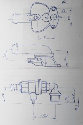

а...вот еще, может кому-то пригодится - кое-какие размеры
 Просмотрено:  393 раз(а)
