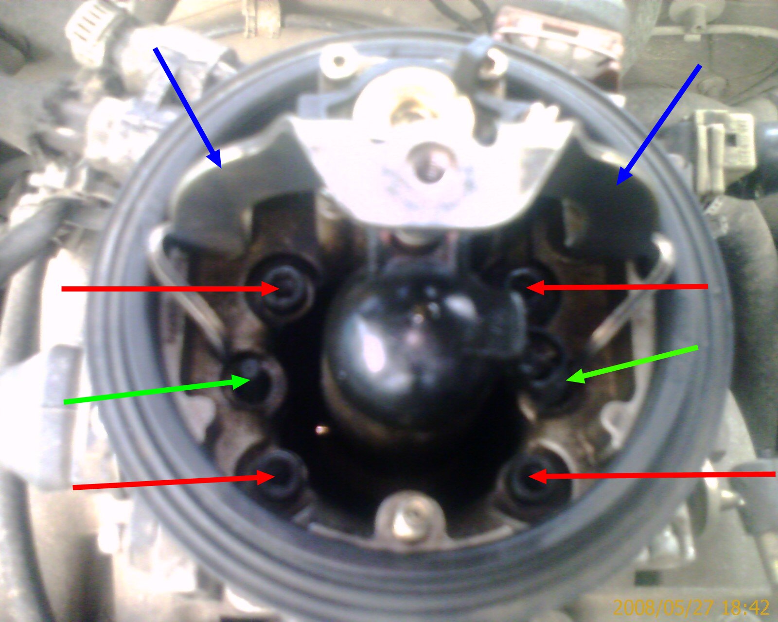

Извини за некачественную фотку - фотика под рукой не оказалось...
Итак:
- Здесь откручиваешь две гайки трубкой на 10 и снимаешь держатель воздушного фильтра
- Здесь выкручиваешь четыре болта шестигранником
- Здесь аккуратно поджимаешь пластмассовые усики и снимашь голову моника
И вот оно счастье...
 Просмотрено:  239 раз(а)

Ну вот, вот ОГРОМНОЕ тебе человеческое спасибо ))) Я даже не знаю как тебя отблагодарить )) А там есть какая нить прокладка между головой и основной частью моника?
Бороться и искать, найти и перепрятать )))
Pustynnikov
Зарегистрирован: 28.07.2007
Сообщения: 2881
Откуда: Бобруйск Беларусь
СообщениеДобавлено: Ср Май 28, 2008 04:10    Заголовок сообщения: Ответить с цитатой
Ну да не за что, всегда рад.
Хм... Да вроде нету... Не помню, свой снимал 2 месяца назад, уже не помню... Но, вроде нету.

Есть там прокладка, пластиковая, толстая, с двух сторон обклееная картоном. Она вечная, менять не надо!
