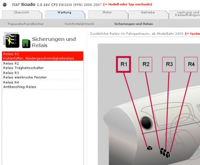

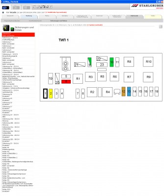

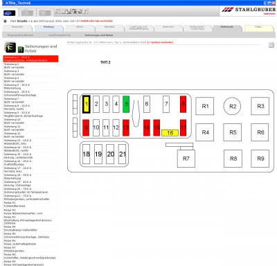

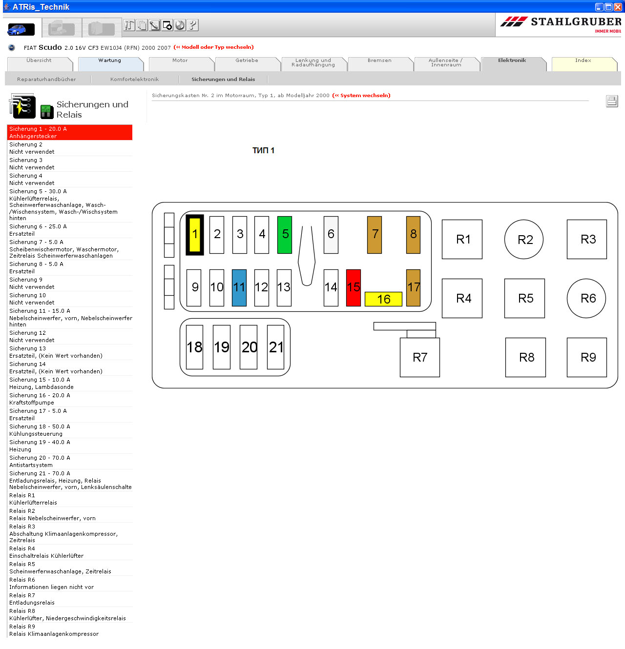

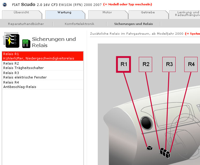

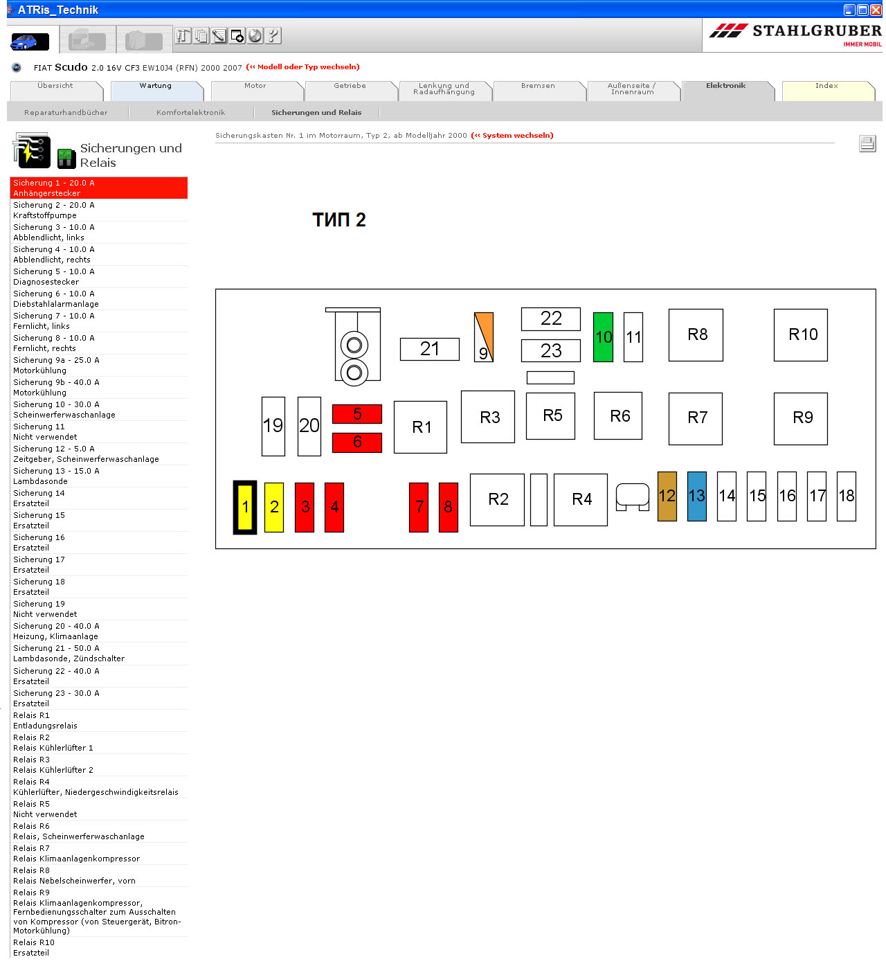

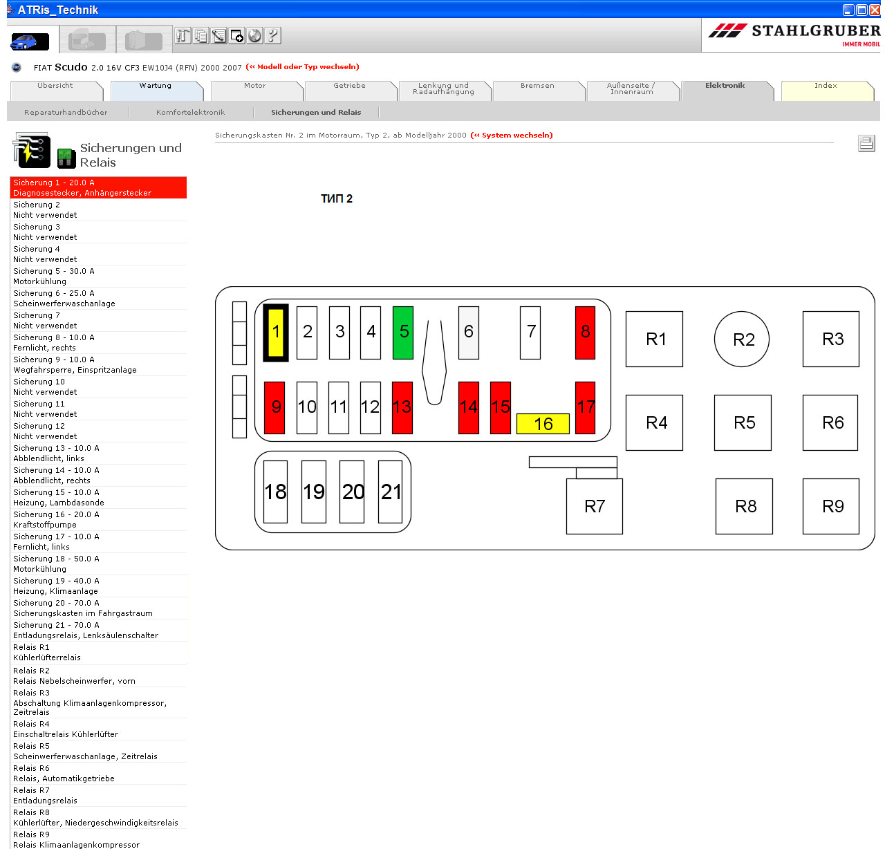

Спасибо, Анжей. Читайте, переводите. для 2.0i 16v - как просил изначально VENOM Exclamation
предохранители и реле под капотом - блок 1. исполнение 2
 Просмотрено:  1147 раз(а)
предохранители и реле под капотом - блок 1. исполнение 1
 Просмотрено:  776 раз(а)
блок реле под рулем
 Просмотрено:  624 раз(а)
Сергей111
Возраст: 69
Зарегистрирован: 23.01.2008
Сообщения: 60
Откуда: Кременчуг
Авто: FIAT DOBLO 1,3 MULTIJET 2007
СообщениеДобавлено: Ср Апр 02, 2008 18:18    Заголовок сообщения: Ответить с цитатой
продолжение
 Просмотрено:  735 раз(а)
предохранители и реле под капотом - блок 2. исполнение 1
 Просмотрено:  694 раз(а)
