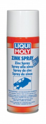

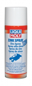

А по теме - старьё ржавеет! увы... и ничего ты с этим не поделаешь... оттянуть можно годик-полтора, но всё-равно вылезет. Особенно лезет сварка, там выжжен из металла углерод (по-моему) и там скорее идёт окисление.
Я когда своей делал кап-ремонт, варил кузов - весь низ, пороги, двери, места сварок грунтовал цинковой грунтовкой. Это конечно не оцинковка, но хоть что-то... Баллончик тогда стоил 40 грн. Места сварки начали вылезать не на второй год, а на третий Smile Грунтовка эта
