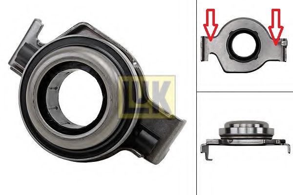

СообщениеДобавлено: Чт Мар 18, 2021 16:11    Заголовок сообщения: Ответить с цитатой
Могли......
Провтикати вижимний. Wink
Сам підшипник може бути в ідеальному стані.
А от "ступичка" де працюе вилка зношена. Very Happy.
Вилка просто "провалюеться"

Дякую за ідею, а ця ступичка іде в комплекті з підшипником чи окремо, якщо є її номер чи маркування, буду вдячний за підказку..
Qstas
Зарегистрирован: 22.03.2007
Сообщения: 8261
Откуда: Хануд
СообщениеДобавлено: Чт Мар 18, 2021 21:41    Заголовок сообщения: Ответить с цитатой
В кучі (малюнок)
