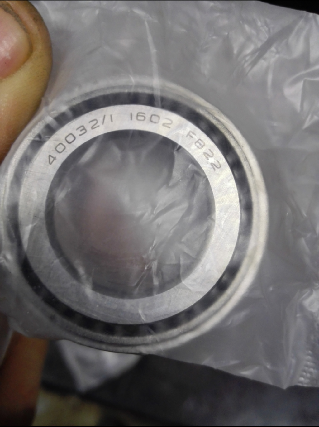

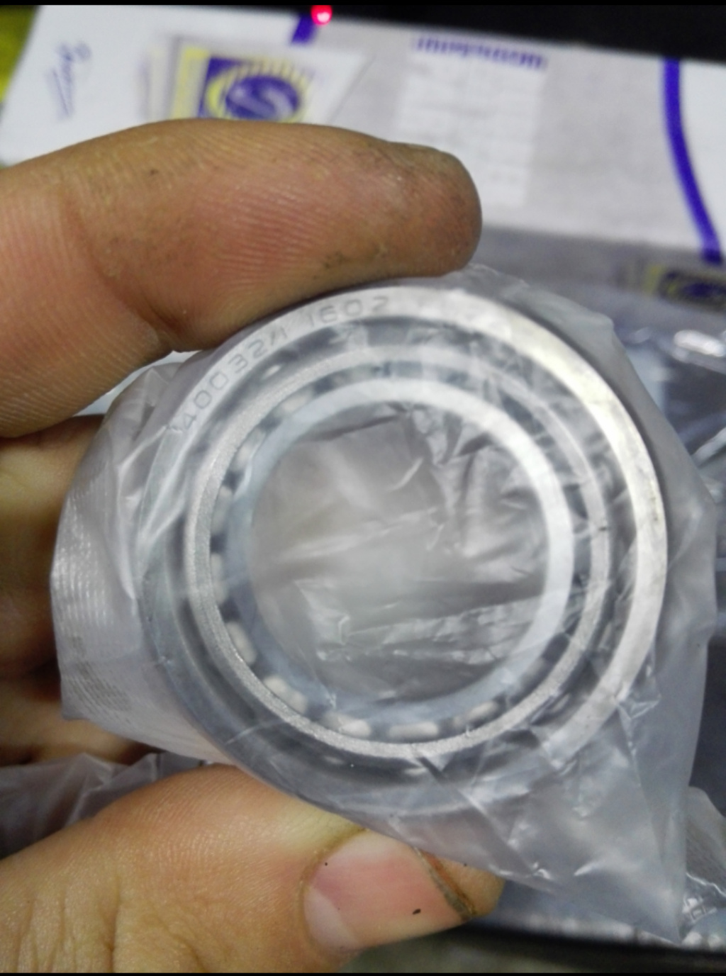

ТС ру : буквально седня, комплект СНР симсот восемьдесят гривен от лояльного на форуме торгаша(фирмы).
попытался найти отдельно подшипники шоб качество как хочется , - хрен.
если интересно то на Московском проспекте возле метро
Cool
поправка : в набор положили китайские подшипники !
Сообщения: 25288
СообщениеДобавлено: Пт Фев 08, 2019 07:42    Заголовок сообщения: Ответить с цитатой
Федя, або показуй де воно видно, що це клятий тімкен, або признайся, що відстав від життя років на 20 і вибачся перед хлопцями, що годував їх бабціними лякалками про савєтскій дєфіціт Smile

Женя УВАЖНО читай мої попередні пости. Wink
Та просто цікава сучасна *комплектация*
Або хоч те шо написав DIN Wink
Ціферкі на твоему пашіпніку 40032/1 1602 F822 (вірно написав?)
шо значать?
Може вже десь в каталогах е такі пашипнікі? А я не знаю..Very Happy

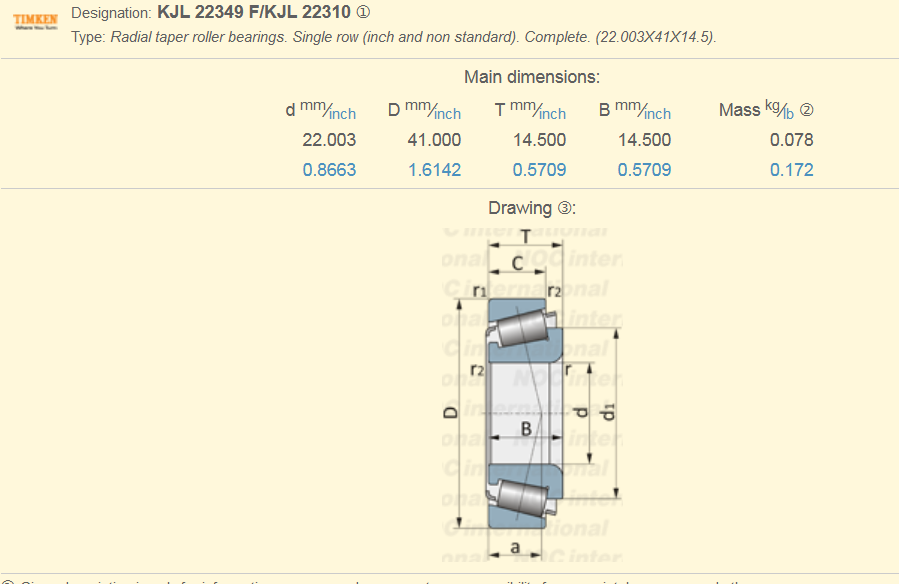

Женя так чиї ж всеж таки пашипніки ти тримаеш в руках(виробник)
Де можливо ознайомитись з їх параметрами.
Ну десь так як припустимо ось китайтимкен (малюнок)
Рідний Timken JL22349F трішки не такий Wink
