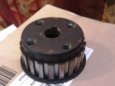

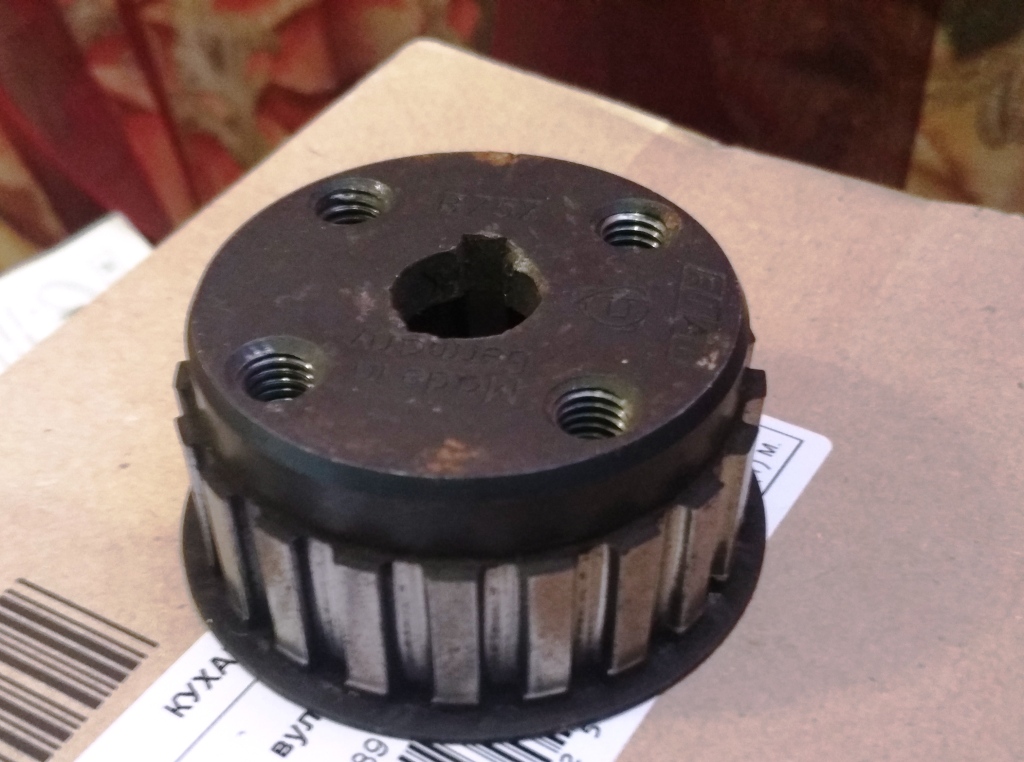

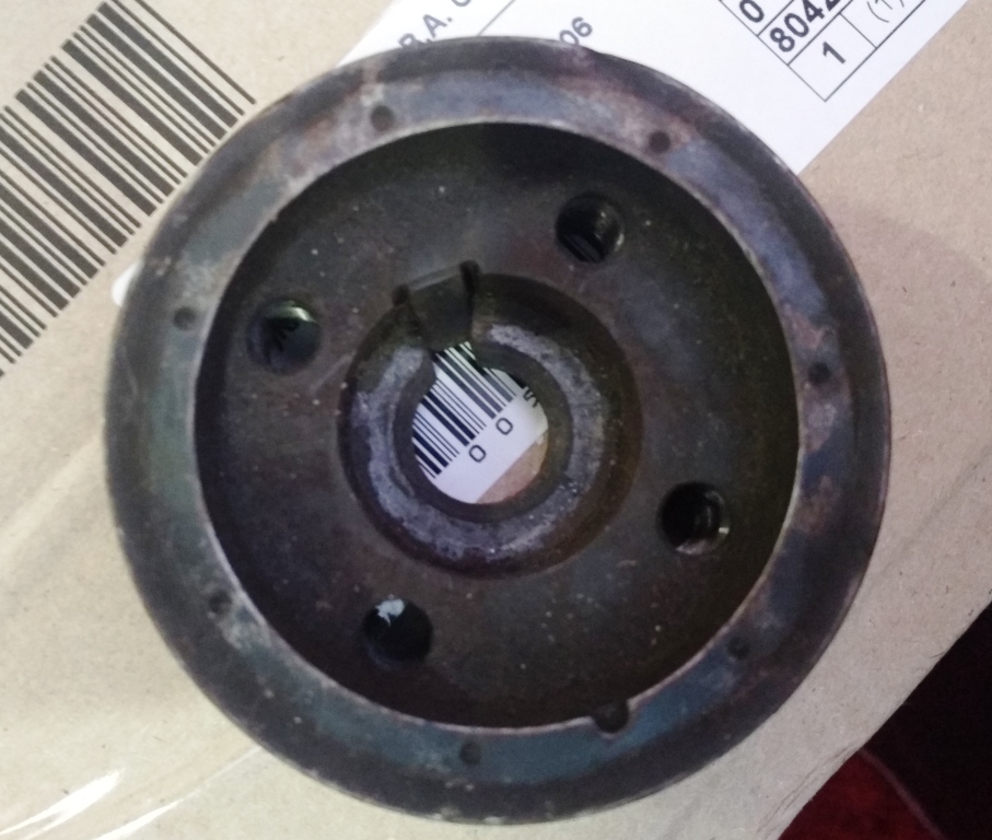

voofer400
Зарегистрирован: 20.03.2009
Сообщения: 280
Откуда: киев
Авто: Lancia thema 2.0 16v turbo
СообщениеДобавлено: Сб Янв 05, 2019 11:06    Заголовок сообщения: Ответить с цитатой
фото шестерни
 Просмотрено:  163 раз(а)
 Просмотрено:  161 раз(а)

нет,у меня на 3 болта

шестерня с 4 мя болтами шла на моторы с июля 93-го года,там где были балансиры.В моем случае к этой шестерне нужно докупать шкив под к болта.

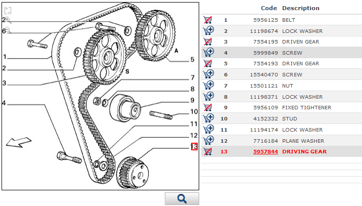

Та дивуюсь шо номерок шо ти дав 5957844 відповідае iming Belt на 1.6 Wink
Всеж таки зірочка чи пасик?
І де помилка.?
Марк Твен
Сообщения: 25291
СообщениеДобавлено: Сб Янв 05, 2019 12:41    Заголовок сообщения: Ответить с цитатой
Qstas
відповідає імінг белту в є-пері? чи в якомусь підзаборному каталозі тирнет-магазина?
відповідаю на питання "де помилка": в ДНК.
 Просмотрено:  162 раз(а)
