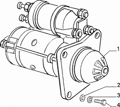

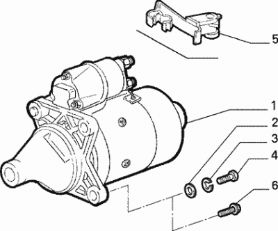

Не знаю кто там че думает о замене двигателя типо/браво, но мотор я менять буду в любом случае. Как вариант присматриваюсь к типо/темпра 2,0. Браво еще не узнавал, но че-то думаю это дешевле чем написал Kievman. Мозги и впрыск мне не нужны. Стартер подойдет родной.
Только втягующее переместить.
Ниже фото
А вот всасывающий тракт у Брав классный. Такие длинные коллекторные трубы дают очень динамичный "низкий" старт.
Вот Бравовский. Как думаете: подойдет на его место Типовский при условии, что посадочное место один в один.

Вот мой "родной", он же на Кроме, на Лянче, на Альфе стоит
Ниже фото
Должен, имхо, подойти. Главное, чтобы по зубам подошли бендикс-маховик. Там может быть очень неприятная засада. Когда-то на рено столкнулся...
