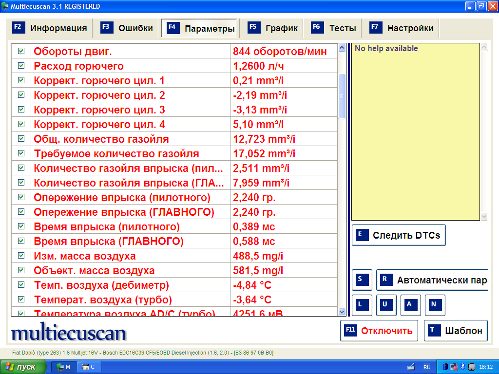

Похоже на форсунку,но ещё не уверен. Сегондня попробую перекинуть форсунки.Скидываю фишку с первой форсунки,дыма нет.

Хотя коррекция показывет,что первая форсунка в норме.А четвёртая нет,в действительности первая не рабочая.Опять же как считывает фиатэкускан,со стороны ГРМ то всё встаёт на свои места.Если в обратном порядке,то получается какие-то непонятки.Сегодня проверю.
На первой и четвёртой форсунке были заменены мультипликаторы.

Выводы поспешные,проблема с компрессией.Скорее всего кольца залегли.
