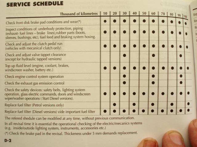

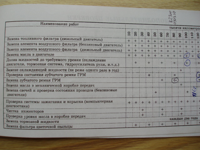

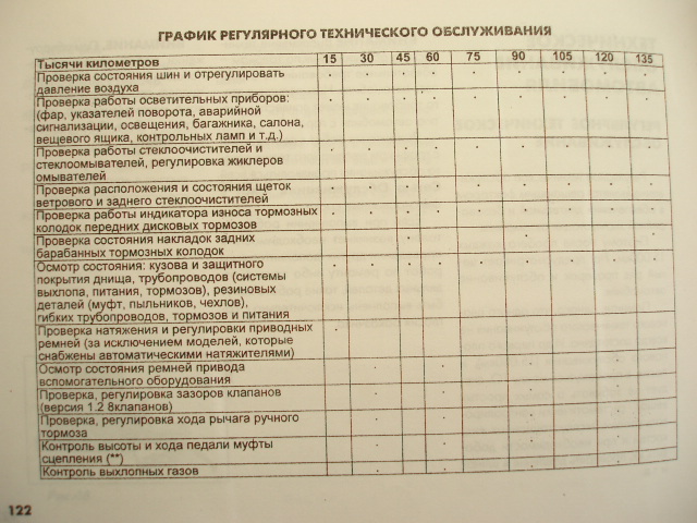

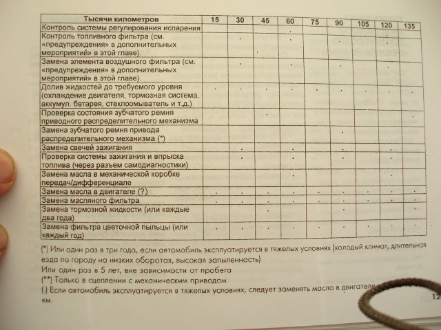

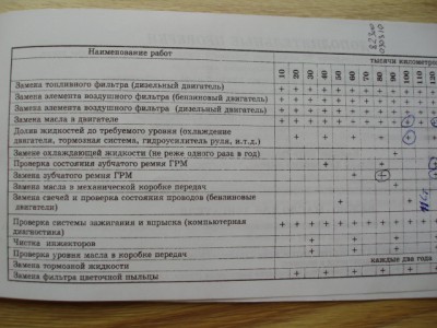

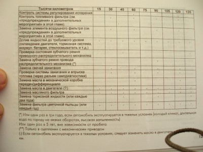

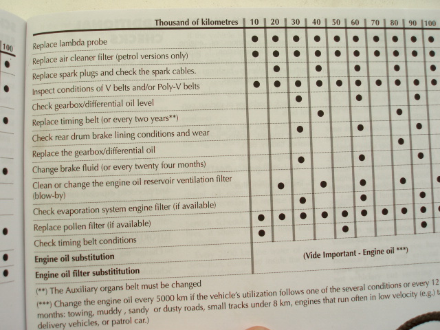

Не поленился, принес Сервисную книгу на Сиену( не думаю, что там ОЖ и ТЖ ресурс радикально отличны от других), собрал все до кучи и просю прокомментировать все три краеугольных камня марксизЬма-ленинизЬма- логику, здравый смысл писавших и переводчиков.
Берем, к примеру замену ОЖ- фотокопия Сервисной, или "не реже одного раза в год", или при 90 т.к.
Копия русского перевода оригинала- две страницы, больше нет, копия аглицкого оригинала- две страницы, больше нет.
Растолкуйте логику такого писания и сервиса!!!

Блин, страна советов, как была так и осталась.
Вот только интересно, кто-то из "советчиков" поможет человеку, если (не дай Бог) его подведут тормоза. Или кто-то купит ему новые супорта, если в его ржавчина раковины повыедает? Confused

Васильевич, так они в некотрых машинах и масла-фильтра пишут менять через 20-30 тыс. Вот только они не учитывают качество нашего офигенного топлива и чистоту наших офигенных дорог, а мы не читаем примечания внизу таблиц (по поводу того, что в запыленных регионах регламен уменьшить вдвое)...

Саша, про масла базара нет, и если у НИХ написано 15 т.к. , у нас 10- спора нет. Но такая несуразица- не реже одного раза в год, или через 90 т.к. тебя не смущает?
