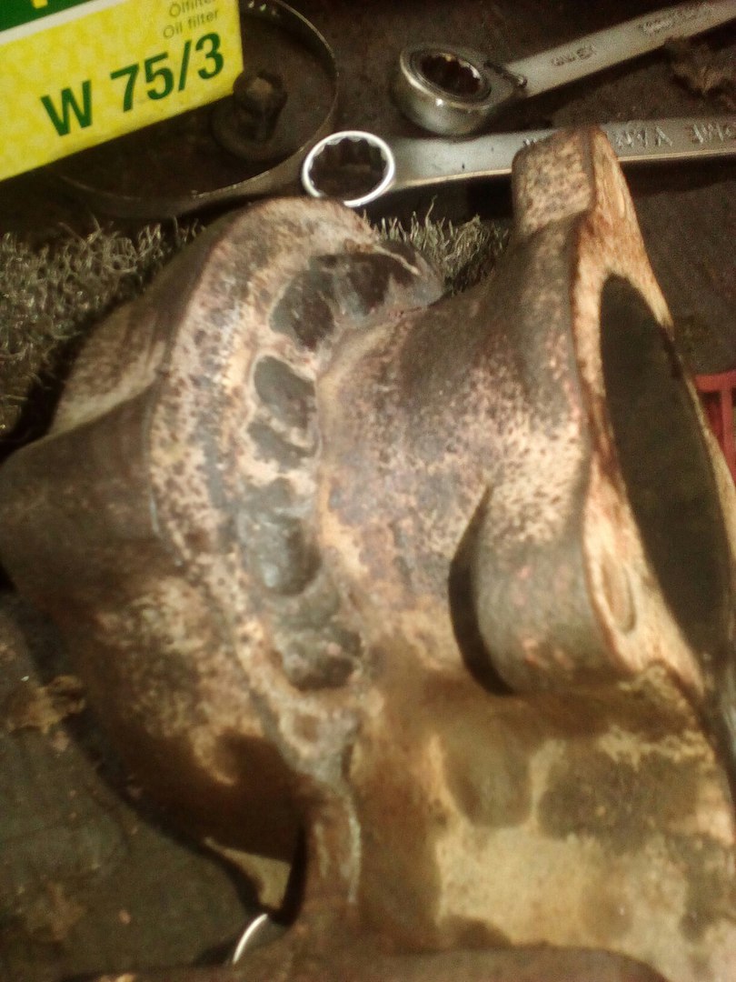

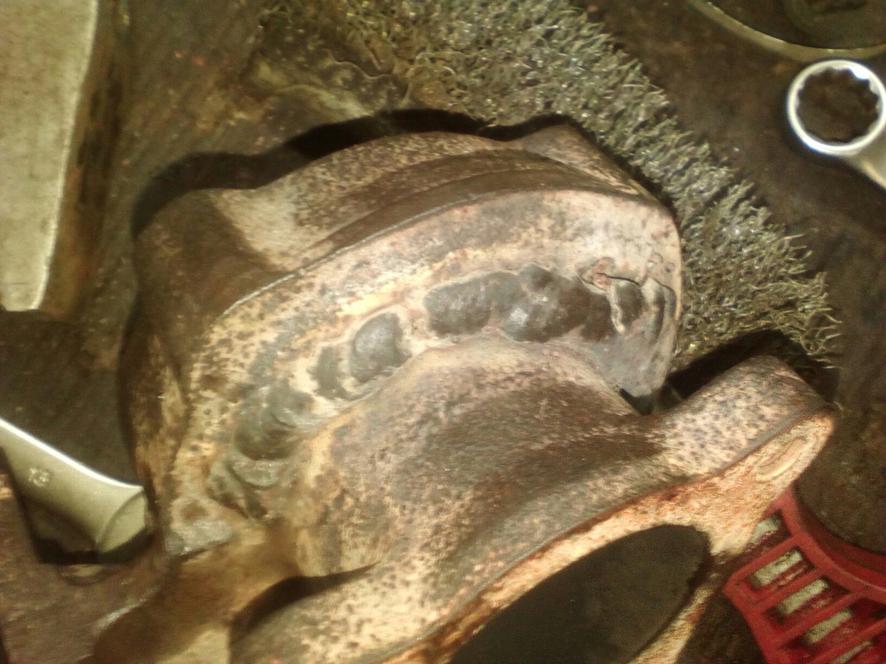

Абсолютно ничего критически страшного не увидел!
зы: и да, у меня есть пара горячек в плюс минус таком же состояние, ну может лучше не много, но причина не работоспособности турбины совсем не в них

Тоесть терять мощьность не будет из за этого???

ощутимо нет, разве что будет не так резко раздуваться с низов, при выходе на рабочий буст калитка вест гейта так и так открывается, какая разница есть там еще пару трещинок или нет
и если даже в запущенном случае буст все таки упадет = уменьшение мощности, его всегда можно будет вернуть на место поджав актуатор, повторюсь в турбине это самая незначительная проблема, главное чтоб картридж был живой

Гена
то есть моя задумка купить вот это лишняя трата денег??? http://olx.ua/obyavlenie/turbina-ihi-turbo-vl2-fiat-uno-turbo-1-3bar-IDfACgi.html

Гена
просто на четвертой фотке трещина сквозная , а на первой другая сторона.

если у тебя живой картридж, то смысл из-за одной горячки покупать целую турбину?... трещина может и сквозная, но где черная копоть снаружи? как вариант при нагреве трещина зажимается. Если уж так мучает горячка, могу пересмотреть свои, вроде все таки получше они были, если интересно, отпишись, а то мне до них просто так лень добираться Very Happy

да конечно интерестно!!!!Если не составит особого труда !!)))просто стыдно было скидывать 1.5 года назад был эксперимент разорвало в хлам и другого варианта или выхода не было как насрать полуавтоматом!)))Так что если поможешь буду благодарен!!!

DuffyDuck Ни чего стыдного нет, У Макса на родной турбине горячка тоже была варенная, и от ездила прекрасно, и по наследству к Вовке перешла, правда стоит ли до сих пор не знаю.

а куда она денется? ездит родная Laughing турбошаманы сказали заварена очень толково хоть и не красиво.
