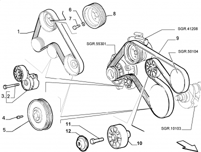

Не согласен. На первых моделях Добло вместо обгонной муфты генератора штатно стоит простой шкив. И все нормально работает. А заклинивная обгонная муфта = обычный шкив. По крайней мере, в моем авто с момента выпуска в 2001г стоит этот шкив. И генератор в авто родной, из того же 2001г. И передний подшипник в генераторе я поменял только в прошлом году, когда не мог найти источник писка в навесном оборудовании двигателя и менял уже все подряд (а причина была в шкиве насоса ГУР). Ремни меняю не чаще, чем через 30тыс.км. Тогда же меняю и натяжной ролик. Был, правда, один случай, когда поменял ролик гораздо раньше. Новый ролик, прошедший всего 3 тыс.км. работал громче, чем снятый до него. Под видом Dayco всучили подделку.
Как правило, причина в писке ремня, частого выхода из строя ролика или сброса ремня со шкивов - комплексная. И водичка, и грязь, и биение шкивов, и много чего еще.

перечитую пости і замітив, що написав "на машинах з генератором при заклиненій муфті при оригінальному генераторі" - мав на увазі на машинах з КОНДИЦІОНЕРОМ.
борел1990. Добло з кондиром і без - великі дві різні речі щодо ремня гура

А чем так отличается привод авто с кондеем? Ремень длинней, есть паразитный ролик, есть шкив кондея. Все. Заправлять ремень тяжелее, согласен, выставить шесть элементов в одну плоскость против четырех тоже тяжелее. А в остальном все то же самое - те же шкивы, тот же натяжной ролик.
По теорії Ви написали чим відрізняється, а з практики я. Вище
