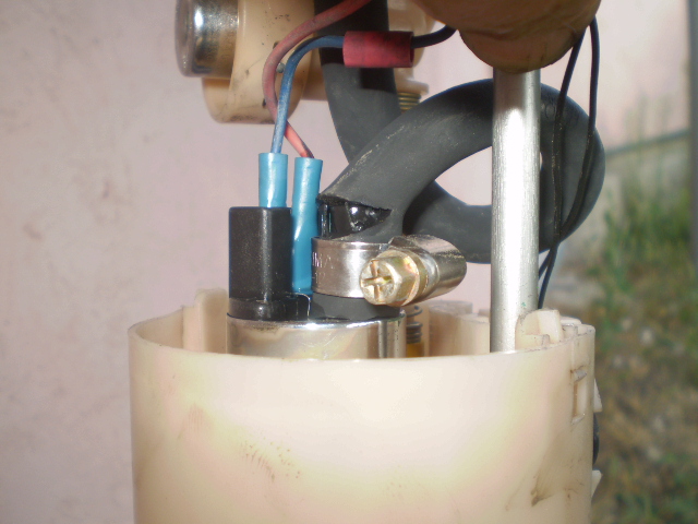

Да, именно так- тройник на улице, под кожухом, рядом с фильтром, а РД внутри стакана, вот фото с треснувшей резинкой на выходе ЭБН, за ним вверху РД выглядывает:
Далее- фильтр, тройник и вторая пимпочка-штуцер на крышке.
Кстати, ЭБН стоит от Ланоса, дешево и сердито, одно нудобство- слишком большой диаметр вых. штуцера и штатный гофр не натянуть.

2 дня занимался колхозом насоса. Сначала решил глобально не переделывать, а просто вытрусить фильтрующий элемент из колбы и запаять. Запаял, вроде на первый взгляд надежно, проверил в банке с бензином-ссыт в нескольких местах, естественно давление эта хрень держать не будет. На следующий день купил тройник 8мм, гофрированные бензотрубки, хомуты, ланосовский фильтр и быстросъемы к нему. Собрал конструкцию-от моторчика трубка на тройник из которого один выход на регулятор давления, другой на выход из модуля БН. Термоусадочные трубки сели надежно, даже не стал подстраховываться хомутами. Поставил, завел, покатался, все работает. Двигатель стал работать ровнее, тяга стала такая, что я и не думал, что Добло может так ехать. Осталось врезать в магистраль новый фильтр. Под днищем возле бака его притулить негде. Под капотом место есть, но побоялся резать шланг подачи. Он вроде сверху резиновый, но с трудом гнется и сдавливается. Кто-нибудь в курсе из чего он? Смогу ли я,если его разрежу, натянуть его на фильтр?
