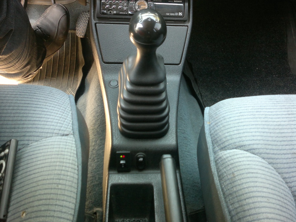

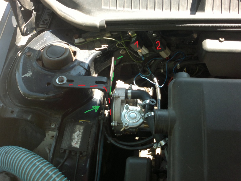

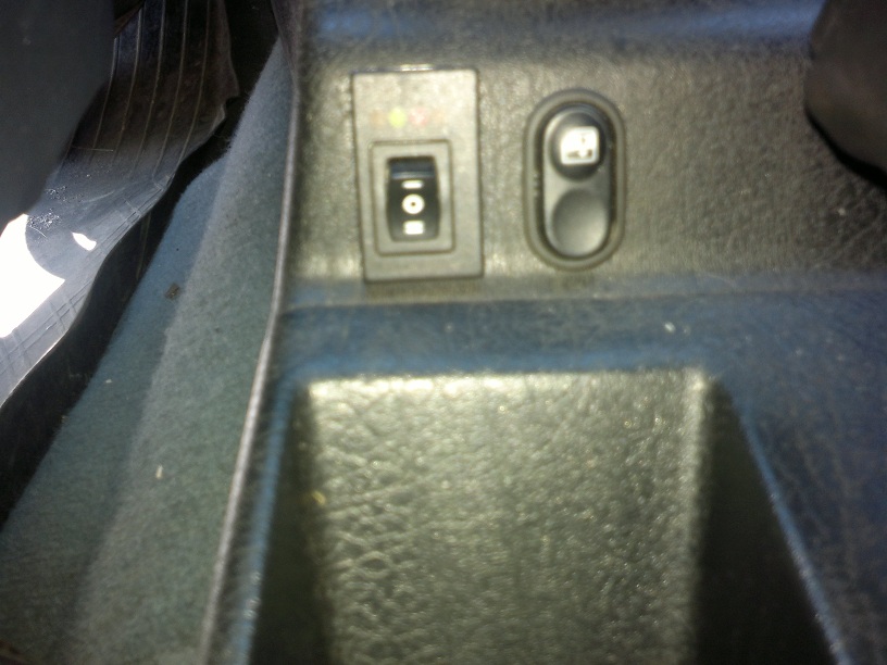

Ось обіцяні фото

- Редуктор обязательно надо хорошо закрепить - редуктор, консольно висящий на полоске китайской жести вибрирует, от этого расход +1 литр газа. Проверено на себе лично. После того, как усилил крепление и устранил вибрацию, расход упал на литр (никаких регулировок не крутил).
- Кнопка... Мужики, где Ваше чувство прекрасного, понятие эргономики наконец??? Я пересмотрел кучу типо-темпр со вторым поколением - везде эту кнопку прикручивают саморезами, через полоску жести в том карманчике, левее и ниже руля... Мля, ну это капец... Неужели нельзя врезать красиво и удобно, и, что как оказывается актуально, чтоб не сразу гайцу с улицы в глаза та кнопка бросалась, давая ему лишний повод для разводов на бабло?

Красным отмечено то, что сделали установщики, зеленое - то, что я сам доваривал, чтоб усилить. Реле:1 отключает форсунку, 2 - выключает бензонасос.

Да, погоджуюсь з усім вищезазначеним. дякую за коментар. Обовязково закріплю редуктор і ергономічніше пришаманю перемикач.
