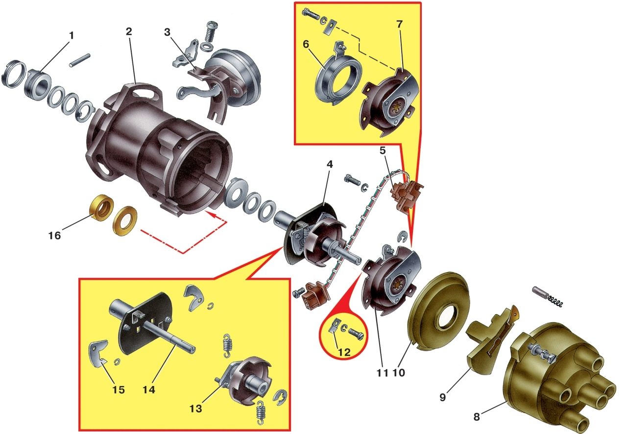

Насчет того, когда зажигание раньше, а когда позже: раннее зажигание полезно на холостом ходу- так экономичнее, а вот в нагрузке- раннее зажигание= детонация.
Для неверующих: вот вам фота восьмерочного трамблера. вдумчиво на нее пялимся и понимаем, когда и куда вакуум смещает зажигание (трамблер крутится против часовой стрелки.
Неверующие курят инфу тут:
