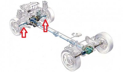

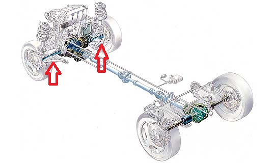

Если есть такой узел советую обратить внимания.
И вообще про диагностировать на коленке. Very Happy
Один смотрит другой за рулём на тормозах пробует тронутся.(ОСТОРОЖНО)
(желательно яма) иногда помогает увидеть "проблему".

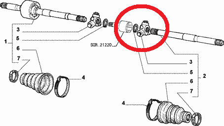

где этот узел находиться если не секрет ???
Не секрет спрятан за пыльниками.
