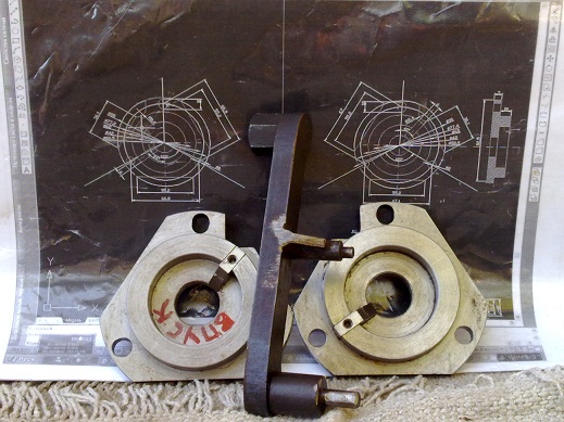

Кароче похолодало резко у меня в салоне...разобрал термостат-сорвало резинку,большой круг открыт.в итоге поставил резинку от уплотнения ваккуума ваз 2108,обрезал центр под вставку термостата и самое главное,у этой резинки есть отбортовка,одевается на шляпу термика и не сползает,кипятил в кастрюле-все работает,открывается-закрывается и потом не продувается,поставил на машину все норм,стрелка по середине шкалы,с печки дует ташкент Wink Wink

все-таки дебильная конструкция,нафига ставить с завода резинку,ееж и срывает,незнаю на сколько моей колхозной хватит,на всяк случай ко мне едет термостат б/у рабочий Wink

Жека,фотка
