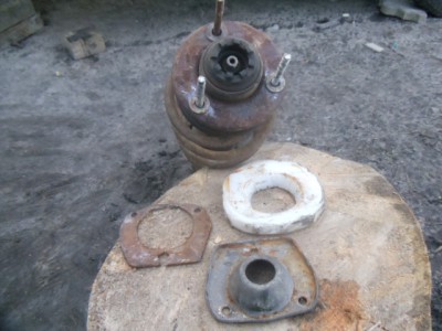

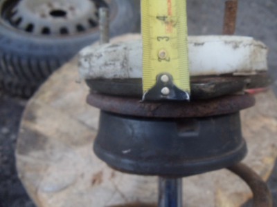

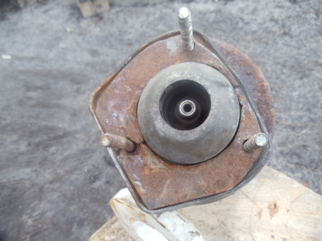

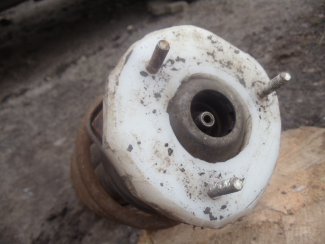

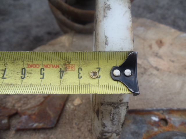

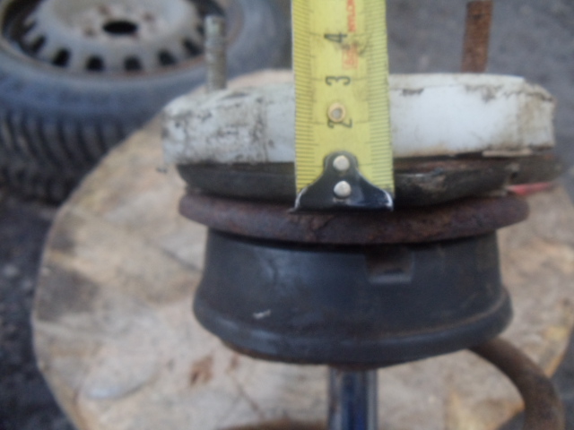

Oleg1982
я вот как зделал -
 Просмотрено:  168 раз(а)
 Просмотрено:  179 раз(а)
 Просмотрено:  200 раз(а)
 Просмотрено:  175 раз(а)
Автомобиль - это средство передвижения, а бензин - роскошь'Prapor'

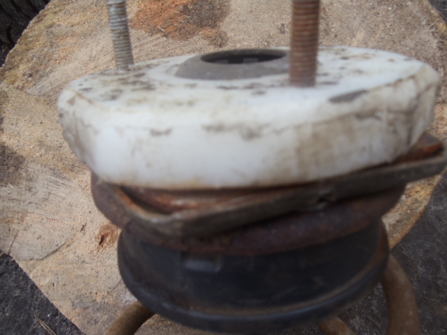

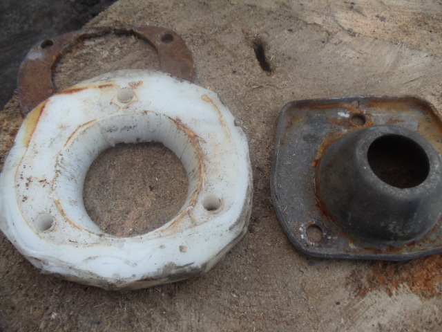

СообщениеДобавлено: Вт Мар 24, 2015 15:58    Заголовок сообщения: Ответить с цитатой

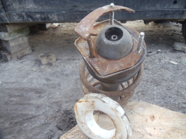

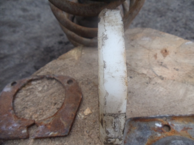

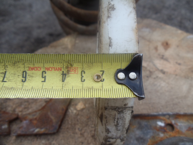

Arrow
 Просмотрено:  174 раз(а)
 Просмотрено:  192 раз(а)
 Просмотрено:  201 раз(а)

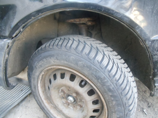

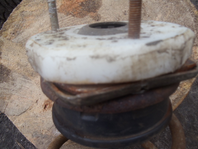

СообщениеДобавлено: Вт Мар 24, 2015 16:08    Заголовок сообщения: Ответить с цитатой

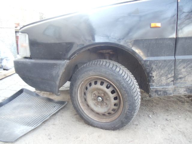

прост часто по рибалкам катаю -поле,степ,корчі... Prapor
ну вот результат

Сзади Вазовские резиновые проставки, спереди под стаканами мет. точенные прокладки на 20 мм- этого уже много и при крайнем положении руля может слегонца выходить тришип. ( В снега прочувствовал). Стабилизатор пришлось демонтировать. В целом стало ездить по ямам и булыжникам спокойнее.
