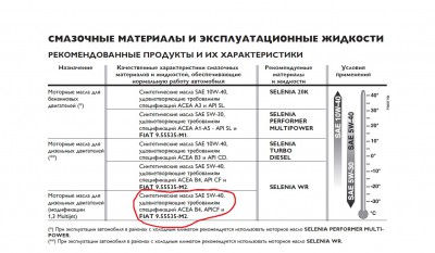

Скрин из общего мануала по Doblo:

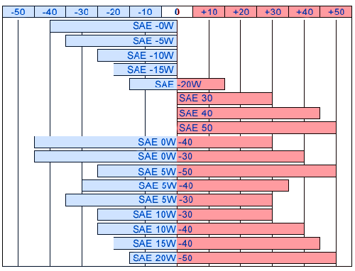

Сообщения: 17351
СообщениеДобавлено: Ср Окт 22, 2014 20:41    Заголовок сообщения: Ответить с цитатой
lion007 писал(а):
Да ну Вас, начитался , и себе (по ошибке, в спешке) заказал силению 10w40, вместо 5w40. В зиму лить очкую Smile Хотя знакомые говорят все будет ок. Что делать???
Пить пиво! Ничего не будет, если помнить правило "минус 35"- если от -35 отнять "холодное" значение в маркировке, получите температуру застывания масла:
-35 - 5 = -30
-35 -10 = -25
И далее:
Если будет регулярно на улице -25 и ниже, меняйте.
 Просмотрено:  6342 раз(а)

СообщениеДобавлено: Ср Окт 22, 2014 21:39    Заголовок сообщения: Ответить с цитатой
Дайте мне еще прогноз погоды на зиму и я спокоен Very Happy Придется купить еще одну 5W 40, что бы не следить за погодой Sad
За таблицу спасибо, очень поучительно!
