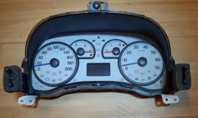

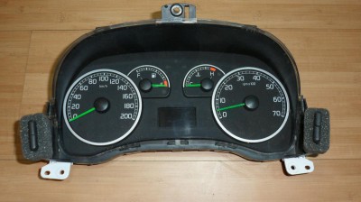

А что про нее думать, замена если реально 30 минут Smile)

А белая это такая и есть? Первый раз вижу...
А разве нельзя купить БУ панель с разборки и просто поставить себе? И что значит "подшивать"?

Это все оригинальные приборки ! Покупались в Польше, но там такая 1 в пол года проскакивает Smile Если просто поставить - будет постоянно моргать экран, ее нужно компом "подшивать" к иммобилайзеру и бортовому компу Smile Снять приборку - 10 минут ( думаю знаешь как ) Верхняя часть со стеклом на защелках, снять стрелки, поменять шкалу и все собрать, я на бензиновой версии вариантов 5 перепробовал, и подсветку раз 5 пять перепаивал Smile)

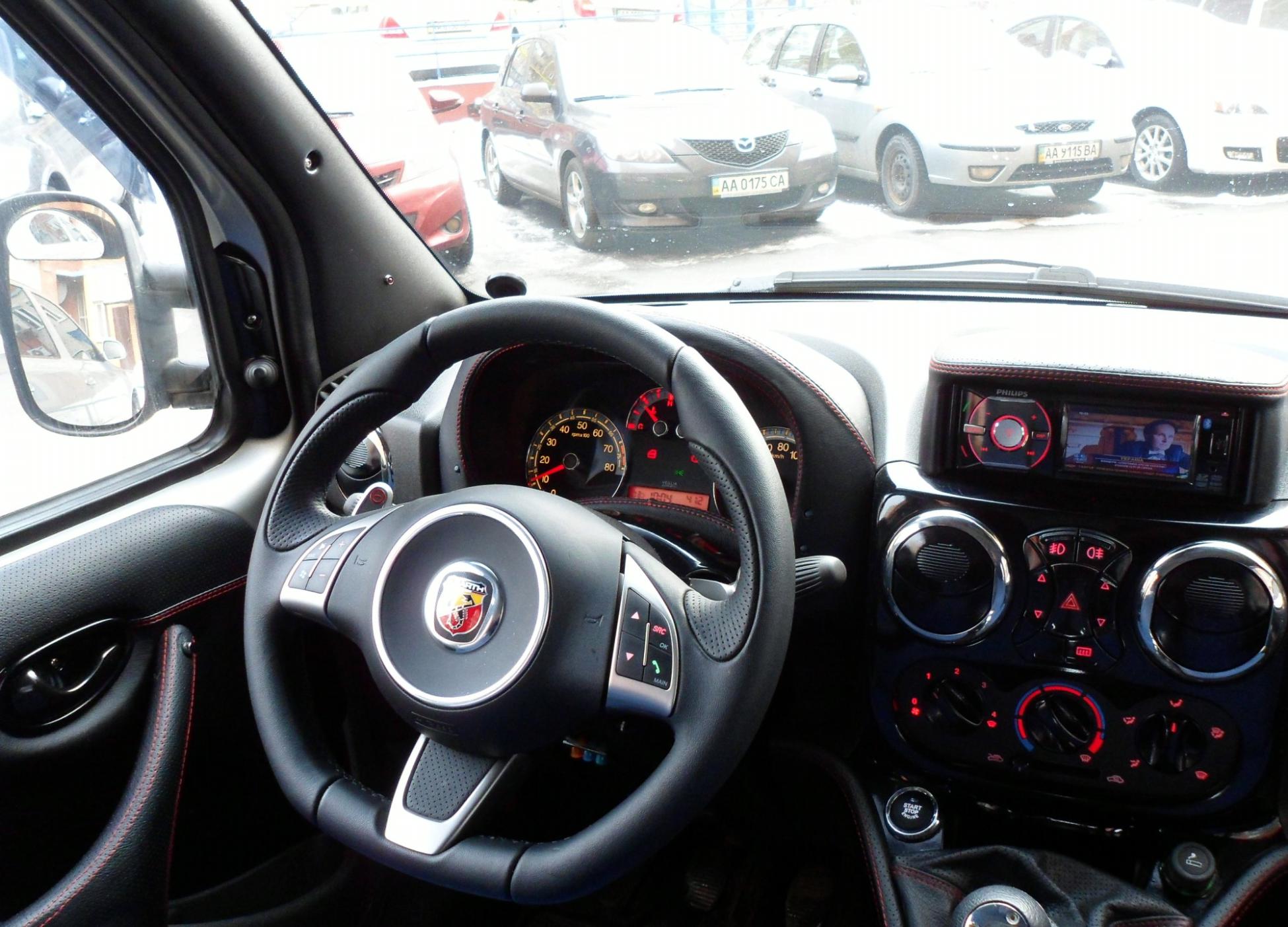

Я тебя за язык не тянул Smile) У меня оригинал уже 10 лет , вот такой :

Ты просто ЗВЕРЬ
А руль откуда такой?

Фиатовский Абартовский руль, все кнопки работают, даже подрулевые лепестки регулируют громкость Smile) Кнопка Старт-Стоп, завод без ключа, безключевой доступ в авто. Все с Аллегро Smile)).
