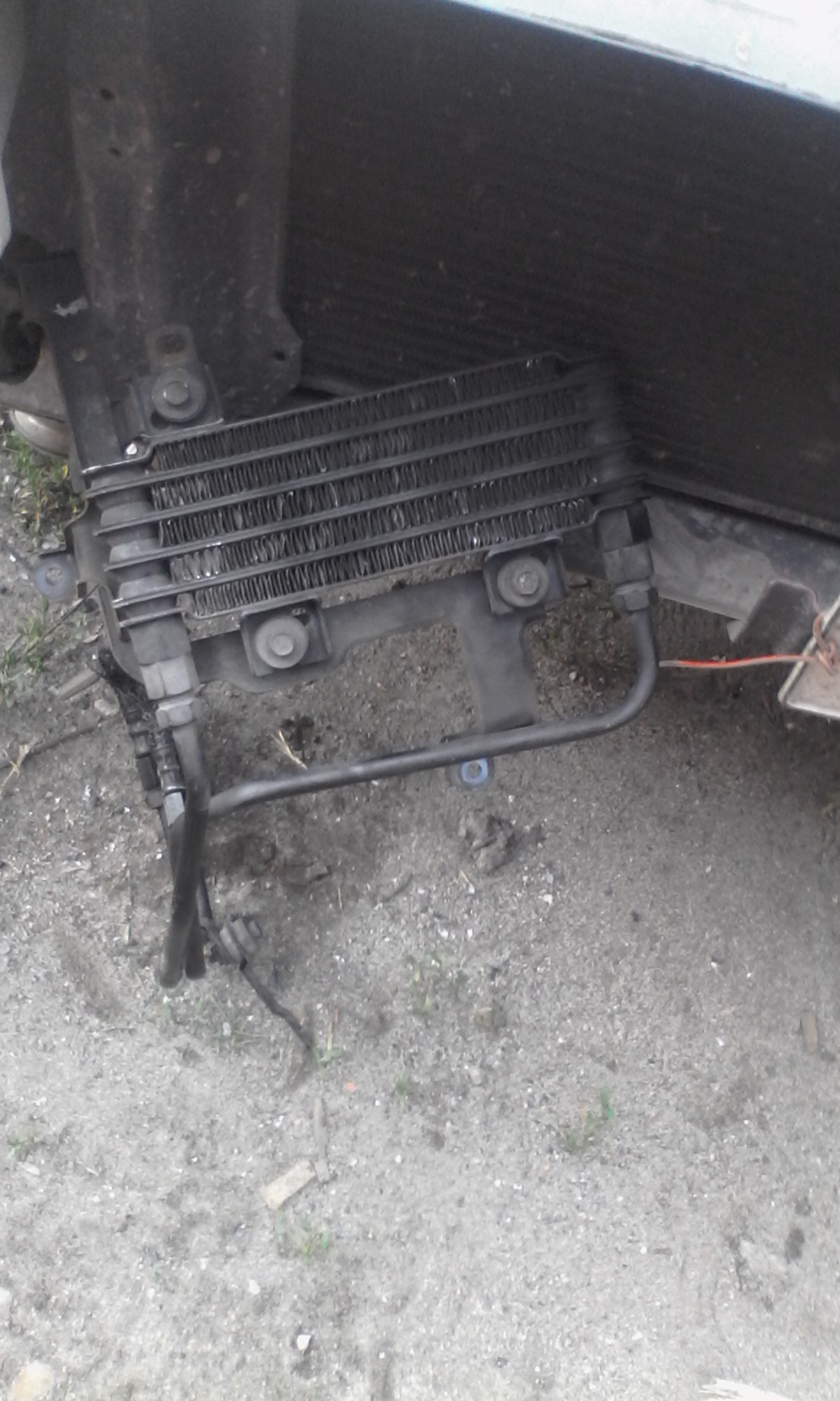

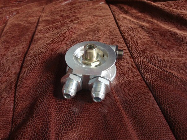

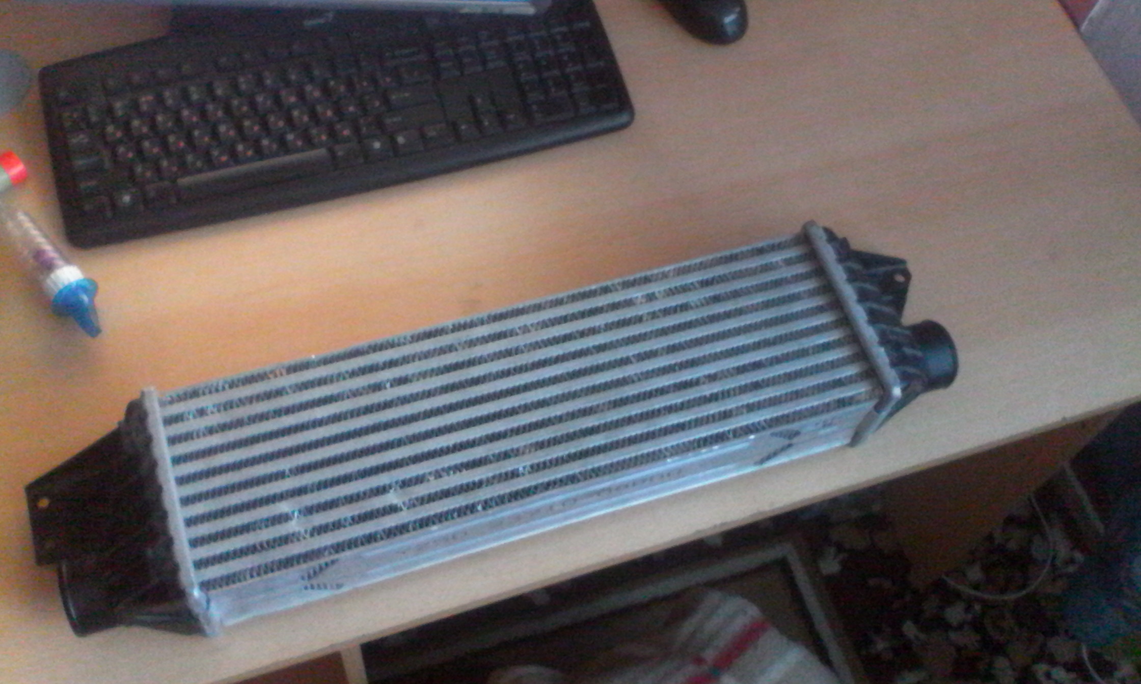

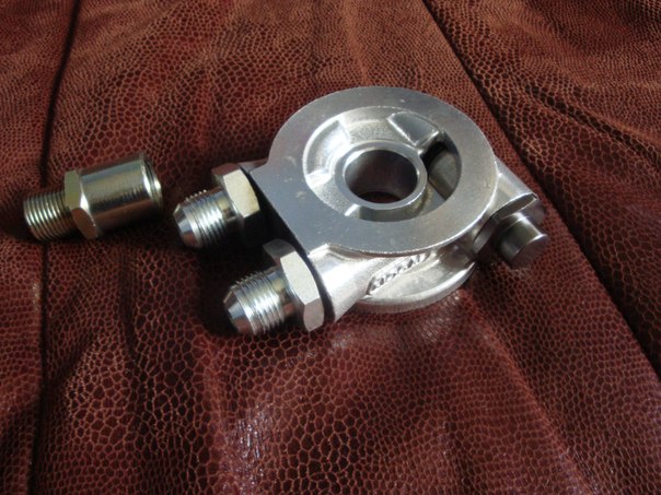

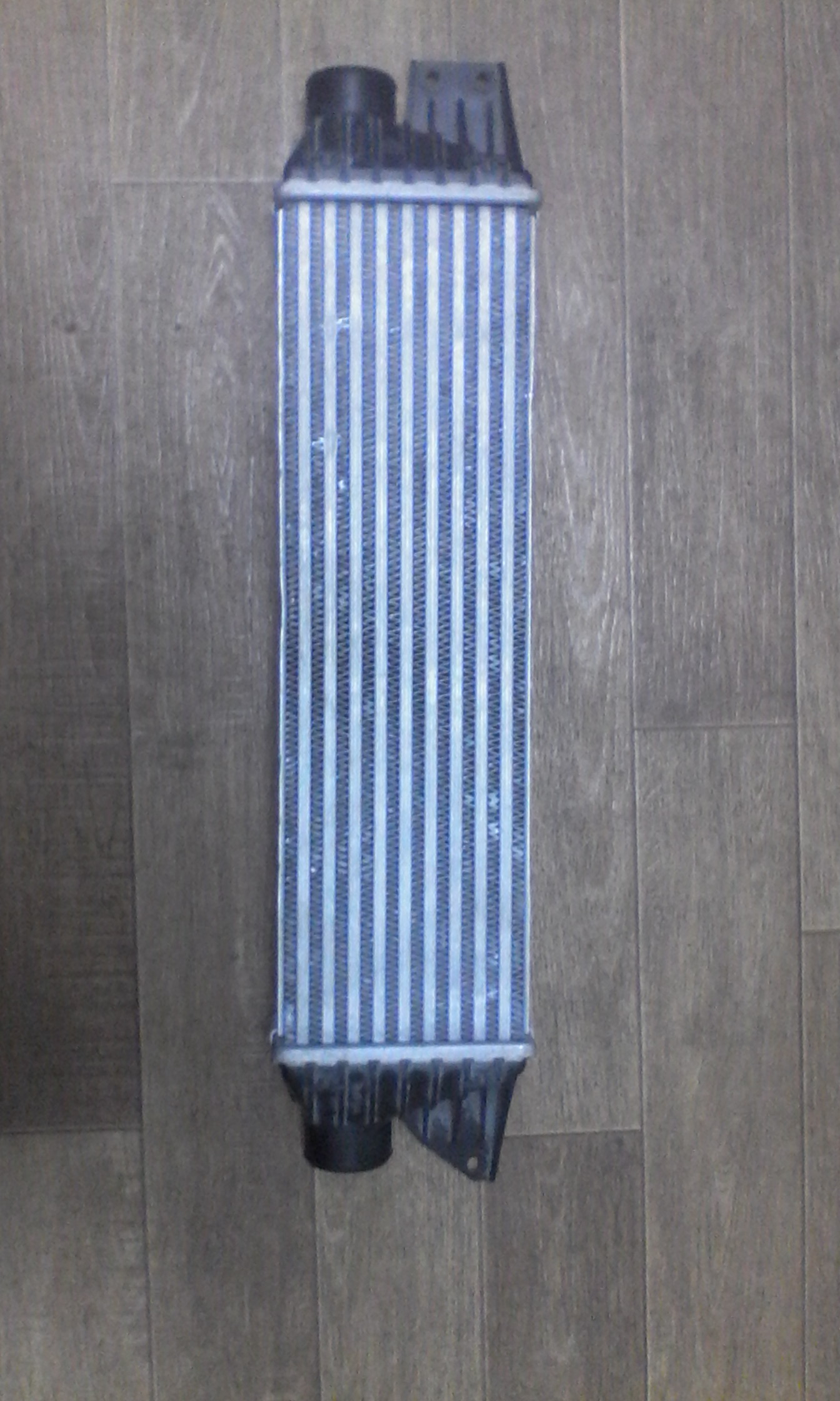

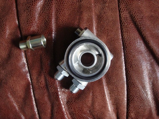

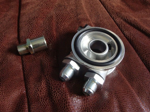

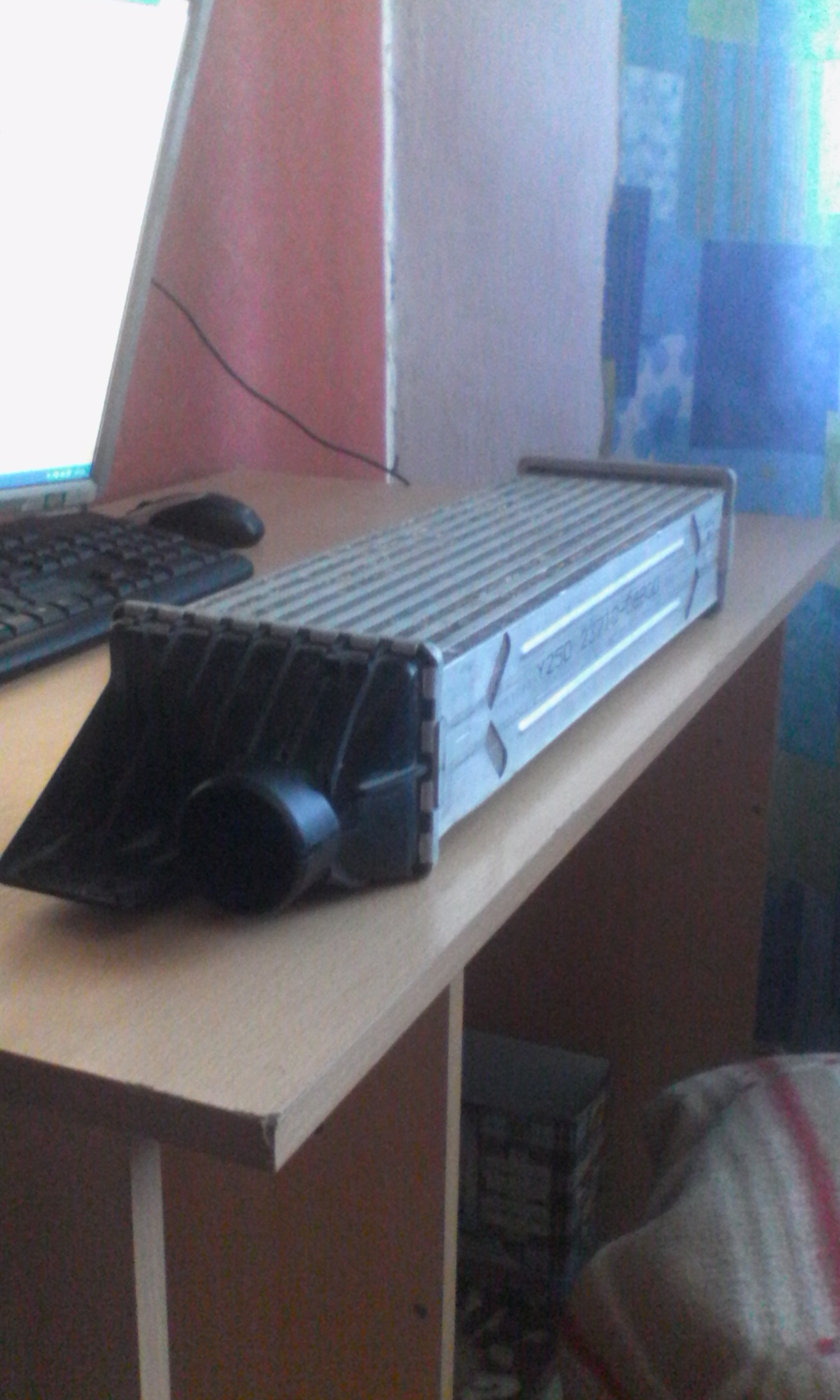

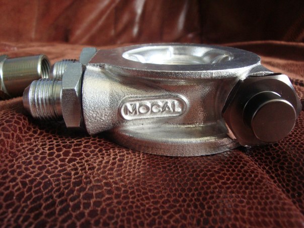

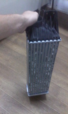

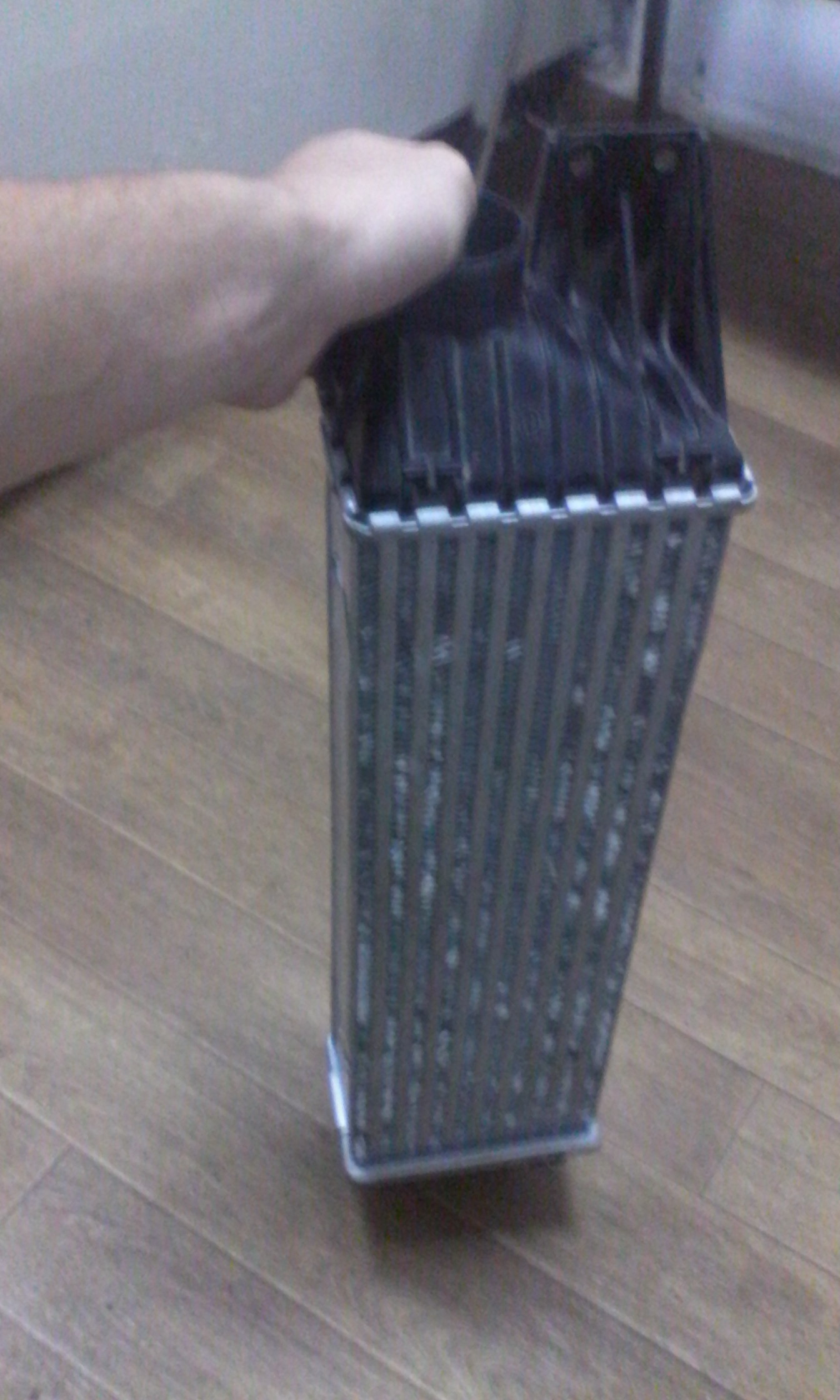

маслокуль и интеркуль

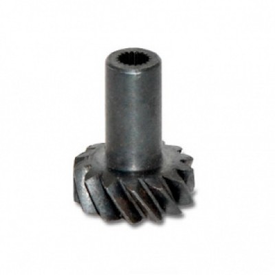

"дырка" в блоке под нижний трамблер там конечно есть (там даже заглушка имеется) а вот есть ли там привод под трамблер?.. вроде как привод трамблера от маслонасоса и там есть к чему прицепить трамблер, но вот маленькое НО маслонасосы на полторашке и турбике разные и это факт. в чем разница - в производительности или в механизме привода? - я лично не знаю. если в приводах одинаковы то трамблер можно впихнуть, а если нет? если там нет привода? что тогда?
Так как я сразуразобрал турбомотор и был разобранный 1.5, я первым делом все сравнил)))) Шестеренки (фото прикл) одинаковые соответсвенное трамблер встанет норм. По маслонасосу конечно да, они разные, но разные я думаю по производительности. т.к. по креплению они эдентичны.
