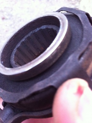

вот то что я снял
 Просмотрено:  265 раз(а)
Сообщения: 25288
СообщениеДобавлено: Вс Янв 19, 2014 17:49    Заголовок сообщения: Ответить с цитатой
ну ему срака уже Smile

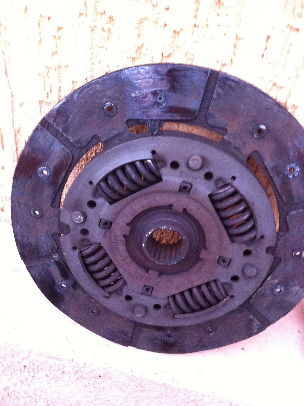

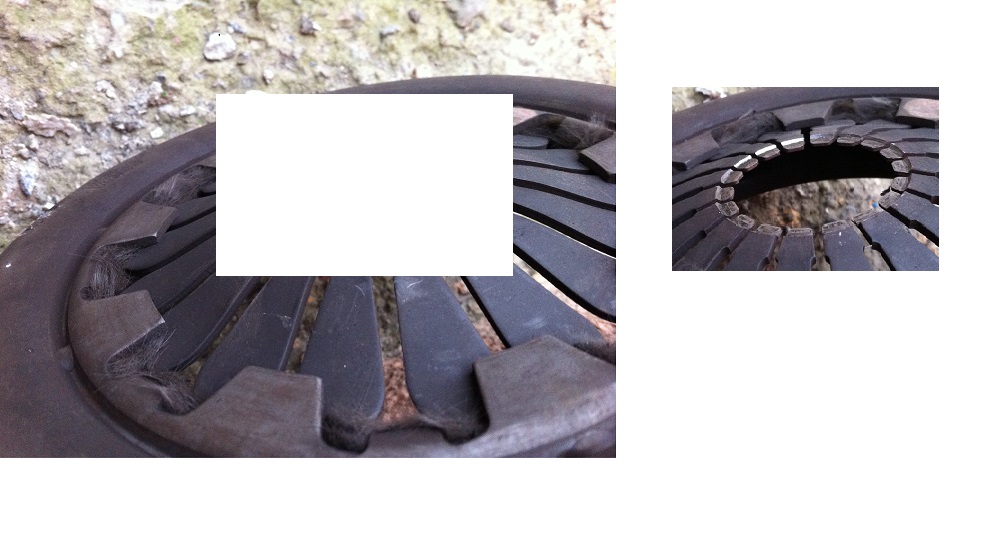

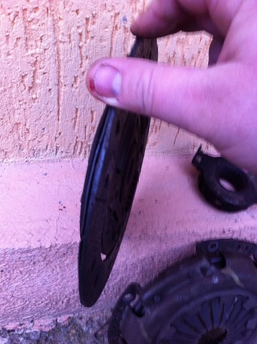

и такая хня
 Просмотрено:  222 раз(а)
 Просмотрено:  228 раз(а)
 Просмотрено:  256 раз(а)
Сообщения: 25288
СообщениеДобавлено: Вс Янв 19, 2014 18:04    Заголовок сообщения: Ответить с цитатой
диск ты ушатал фхлам, не видел ещё таких Laughing
