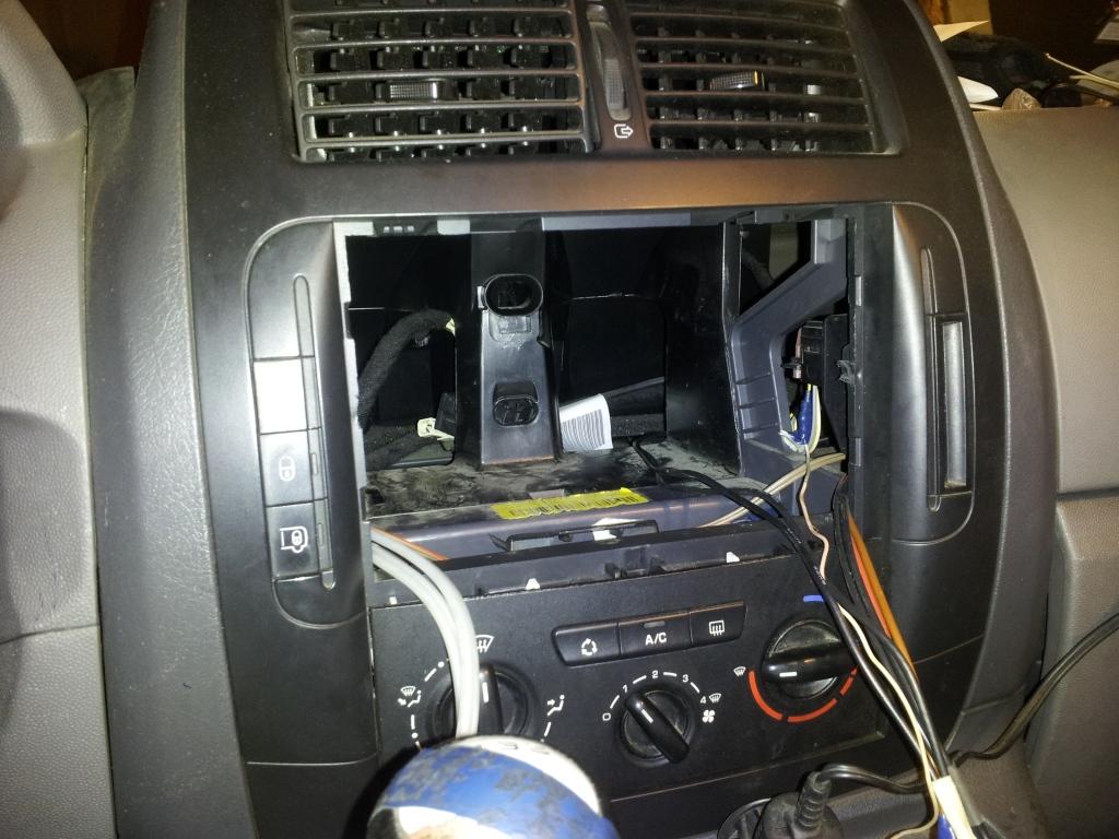

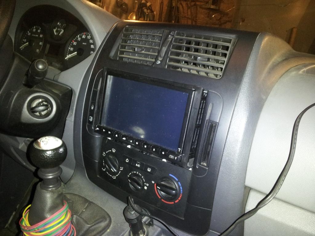

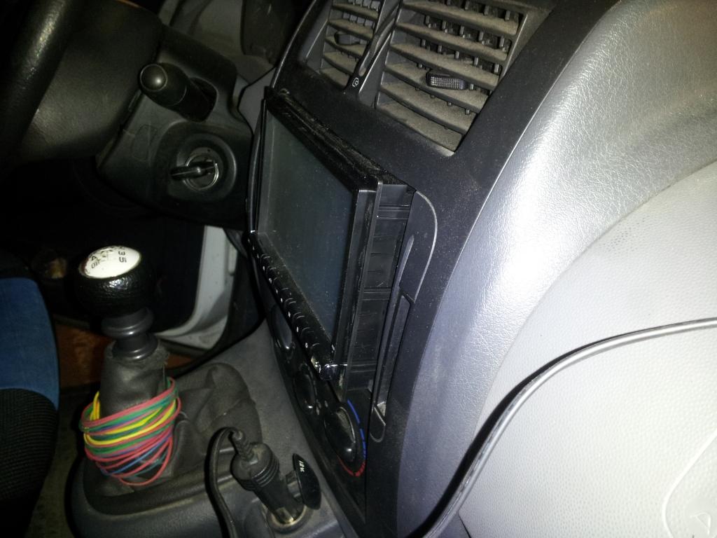

купил и поставил себе двухдиновую, но без проблем не обошлось.
самое негативное - это то что магнитола уперается во внутренею стойку торпеды, которую нельзя срезать из-за опасности что центр торпеды может просесть.
магнитолой доволен, в ней есть GPS и так же подключается камера заднего вида, когда включаеш занюю - то автоматически включается и камера, так же есть аналоговый тв-тюнер - но реально телик смотреть невозможно - или очень плохой приём или вообше ничего не показывает.
вобщем у меня получилось так как на фото...
