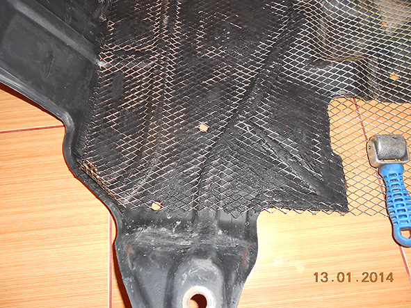

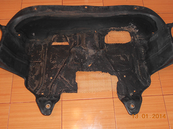

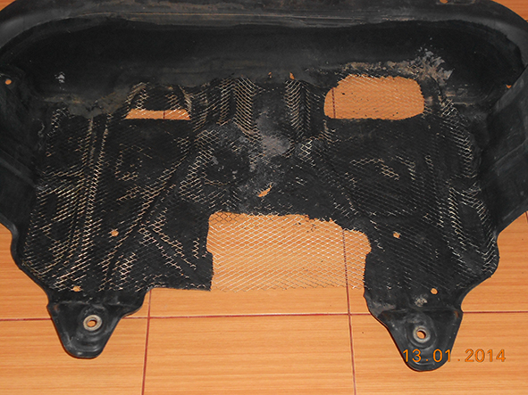

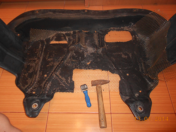

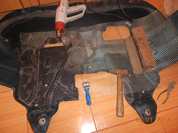

Не секрет для нас, что пласт.защита обрывается в месте выхлопной трубы, причина - езда задним ходом по болоту и снегу, где за шиворот все загребается.....
Иногда вижу как на встречу едет доблик, а защитой асфальт гребет!
Купив себе своего доблика я себе сразу место в защите под выхлопной трубы прошил проволокой в 1мм., которою впаивал паяльником - выдержала эта конструкция 8 мес. и начала надрываться.
Думал как бы ее укрепить, при этом не утяжелять.... нигде на форумах никакой идеи не нашел - поэтому сам дошел.
Результат:
крепко сидит, не висит, цена сетки 30грн. за 0,5м2, фен промышленный, ну и 2 часа работы.
Фото прилагаю
Не судите строго!

l-d-d
Зарегистрирован: 26.03.2013
Сообщения: 298
Откуда: Тернопіль
Авто: Фіат Добло 1.9 88кВт 2009р.
СообщениеДобавлено: Сб Янв 18, 2014 09:37    Заголовок сообщения: Ответить с цитатой
Фото

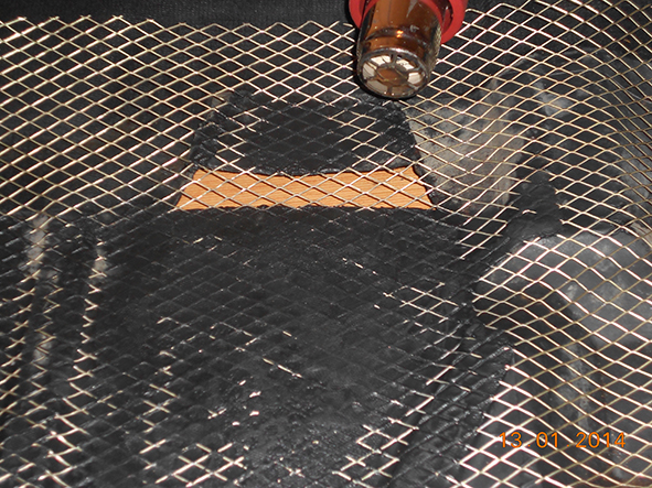

СообщениеДобавлено: Сб Янв 18, 2014 09:39    Заголовок сообщения: Ответить с цитатой
РЕЗУЛЬТАТ
