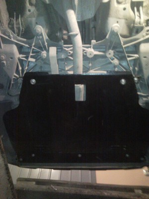

виложую короткий фото звіт по встановленню захисту Кольчуга.
vader555 респект за знижку для форумчан Drinks or Beer Drinks or Beer Drinks or Beer

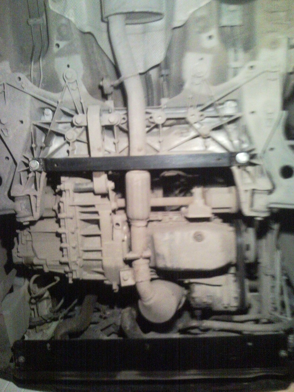

прикріпляємо двома 8х35 по краях і двома болтами ближче до середини 10х25 пердню пластину

двома болтами10х25(1.25) задню балку

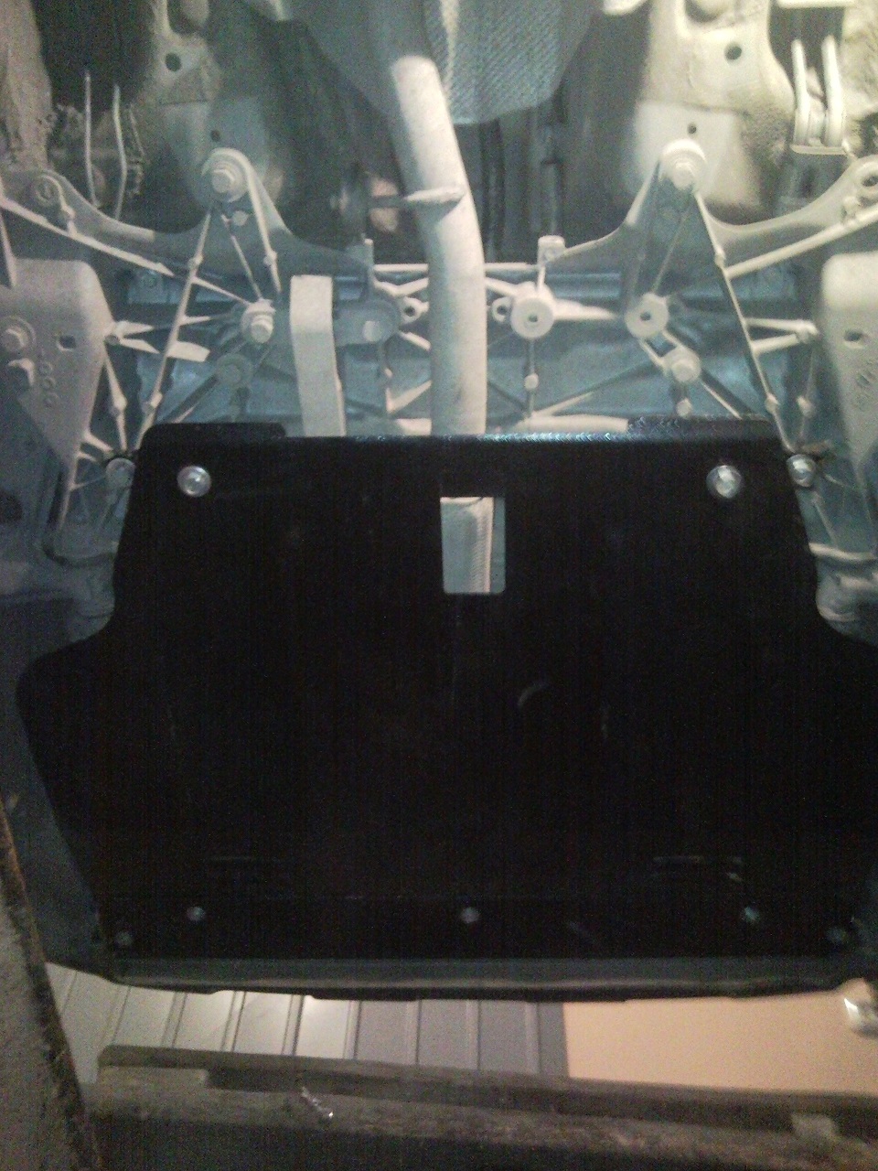

встановлюєм сам захист 10х25 трьома до передньої частини й двома 10х25 до задньої балки

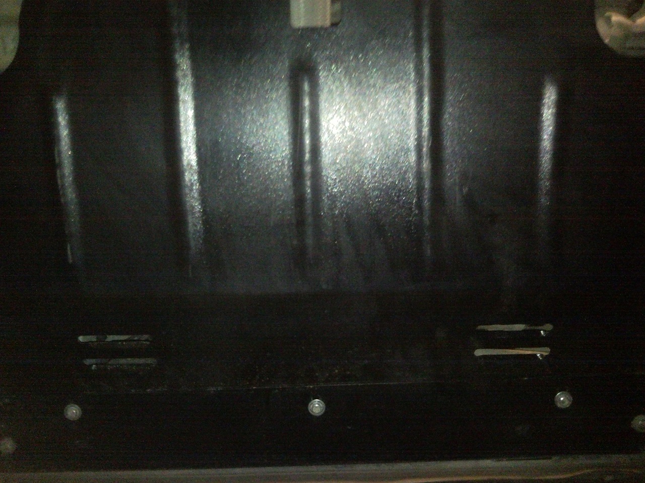

захист

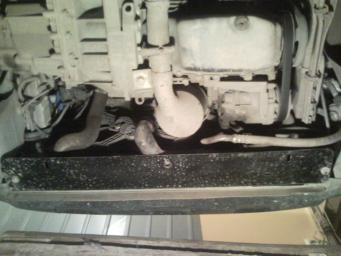

ще декілька фото
