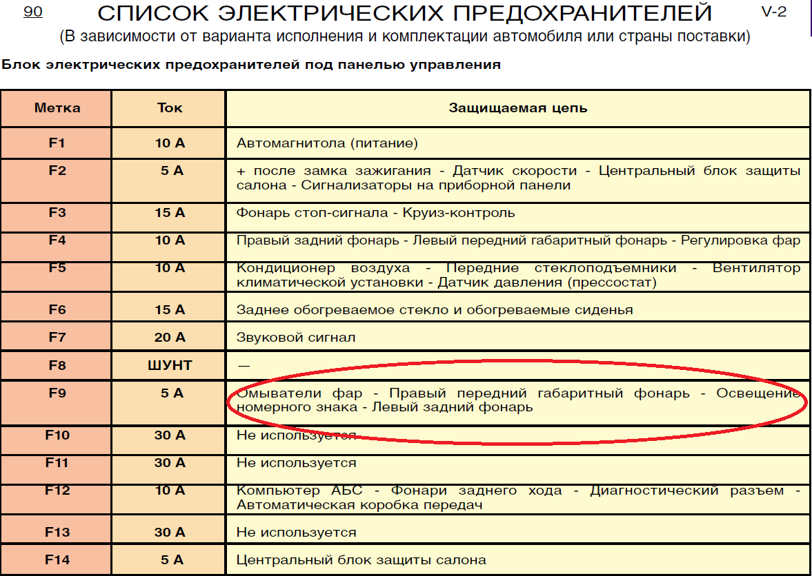

Привіт Не горить задній лівий габарит,та освітлення номера.Габарит знімав,лампочка ціла.Де шукать предохранітель і який.

Скудо 1.9д 2005 рік

Серж1975 писал(а):
Не горить задній лівий габарит,та освітлення номера.Де шукать предохранітель і який.
Керівництво користувачa.pdf
http://vk.com/doc69415463_307622688

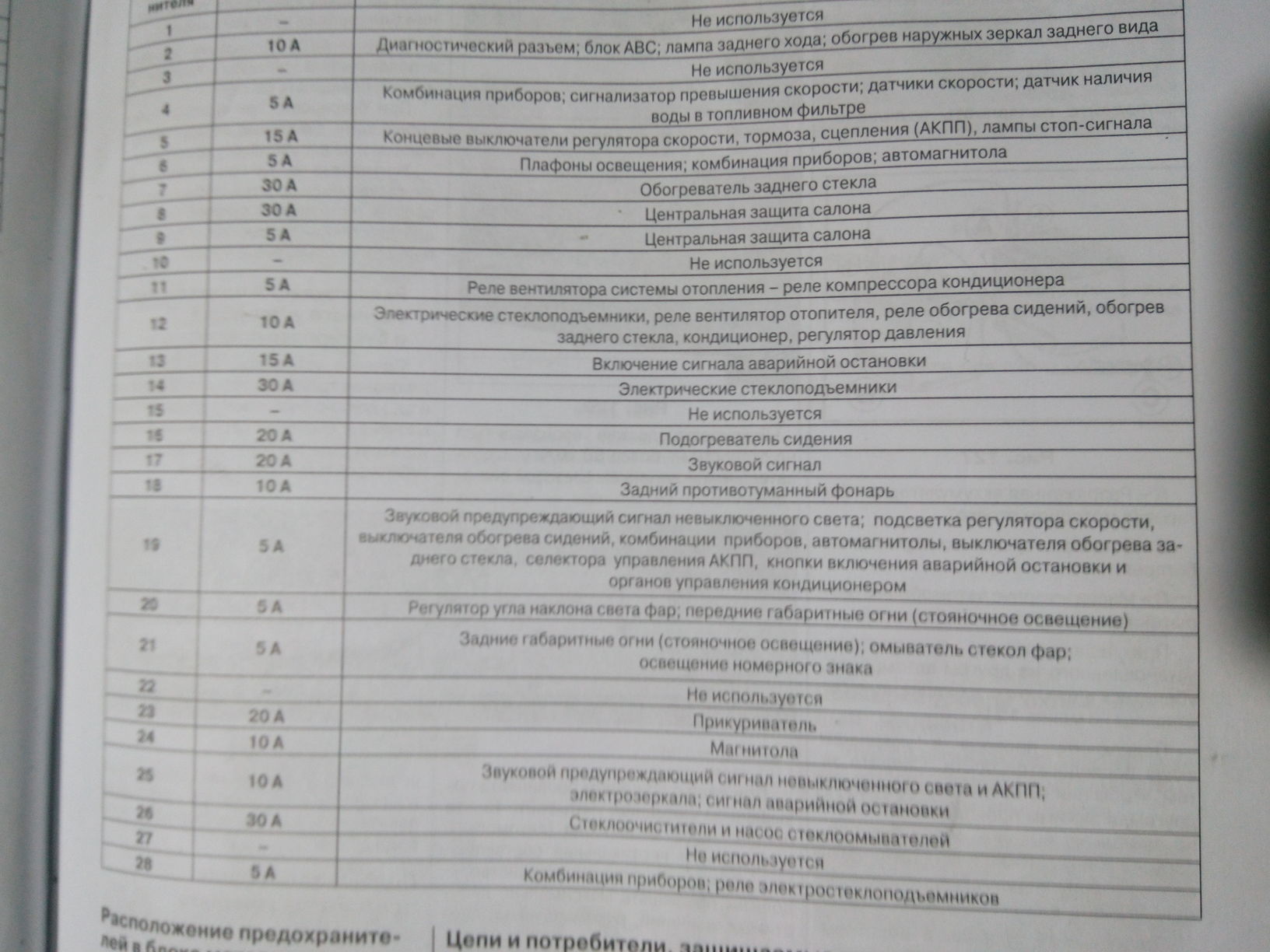

кий.
фото з книжкі
