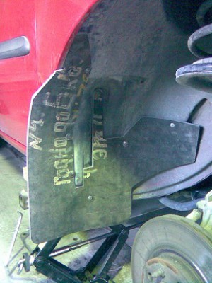

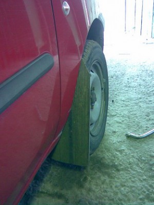

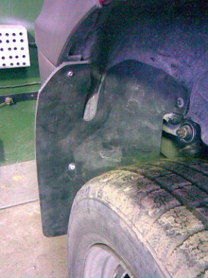

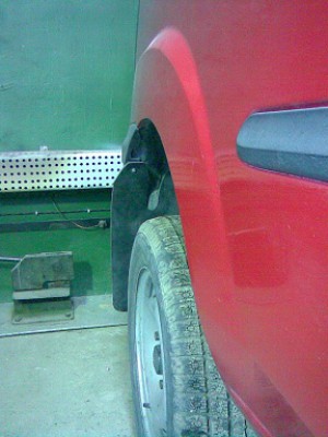

Сколько уже понаписано о брызговиках!! И так, и сяк, и на перекосяк. По-моему, брызговики - это один из немногих моментов на Добло, где колхоз лучше любых Берлинго вкупе со Спарко. Что нужно? Лист качественной резины, карандаш, линейка, нож, кусок картона для выкроек. Все. А нет, не все. Нужно еще желание, и руки, растущие из штатного места. И у вас будет ЭКСКЛЮЗИВНЫЙ брызговик (читая форум, заметил, что для некоторых это ОЧЕНЬ важно)!
Угадавшему, из чего сделал брызговики я, пирожок с повидлом. Laughing

Кожа чтоль? Shocked

borel1990
Паронит

Игорь Свердловск
Когда я поставил Спарко (тупо выбросил деньги), сразу три коня сдохло. Crying or Very sad
Жаль, нет на форуме энергетиков... На одном из брызговиков видна надпись "годен до 6 кВ". Это старый, еще совдеповский диэлектрический коврик. Не потому, что там резина супер, просто подвернулся под руку.

AND
Да, кстати! Не вздумайте для этих целей использовать паронит. Его хватит максимум до следующего вечера - материал не выдерживает вибрацию и деформацию.
