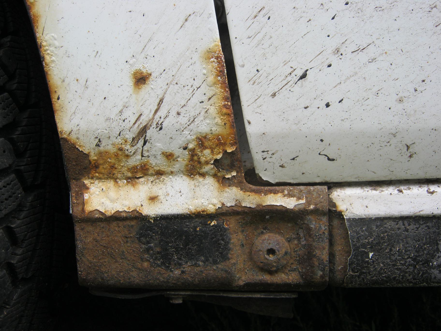

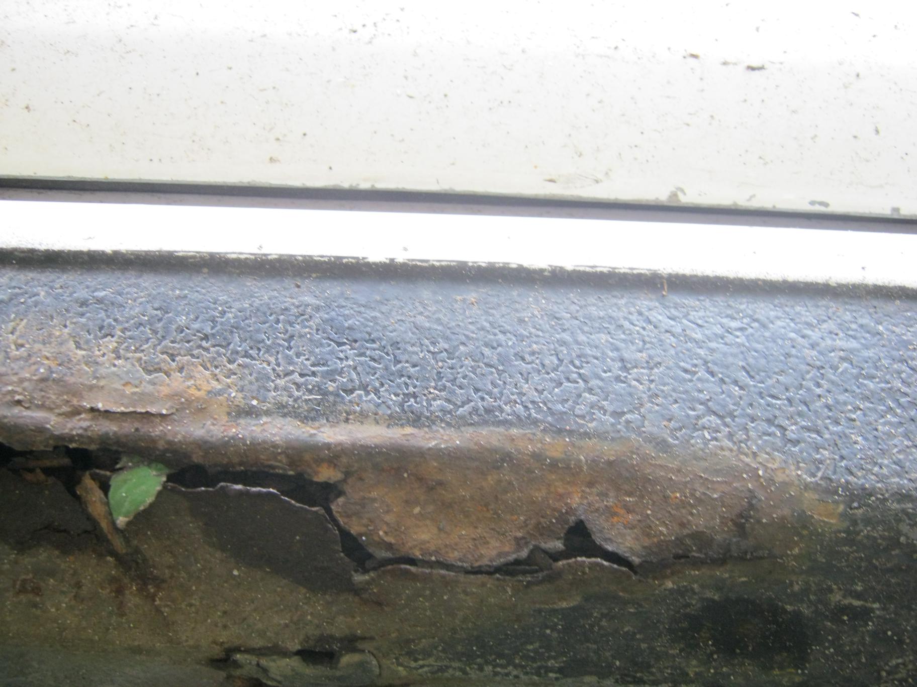

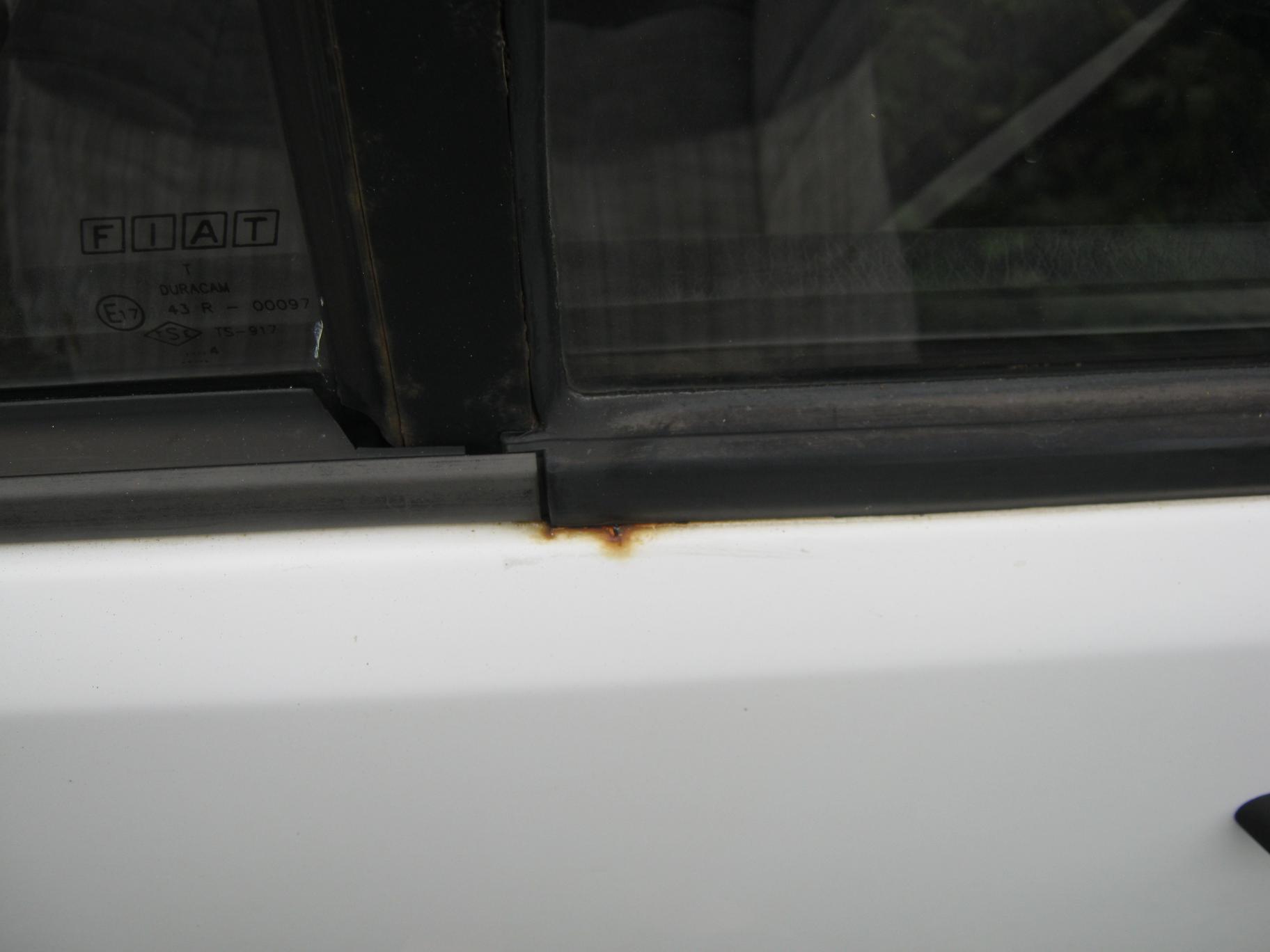

еще -
дверь
 Просмотрено:  416 раз(а)

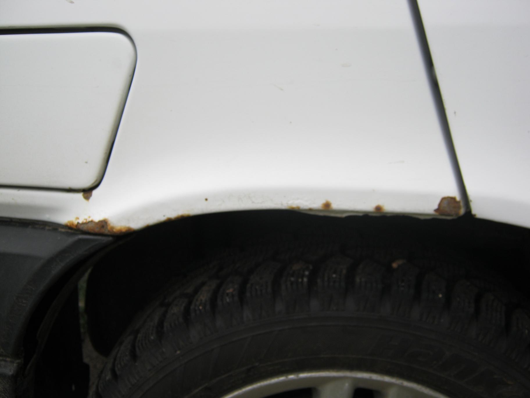

переднее крыло со стороны водителя
 Просмотрено:  409 раз(а)

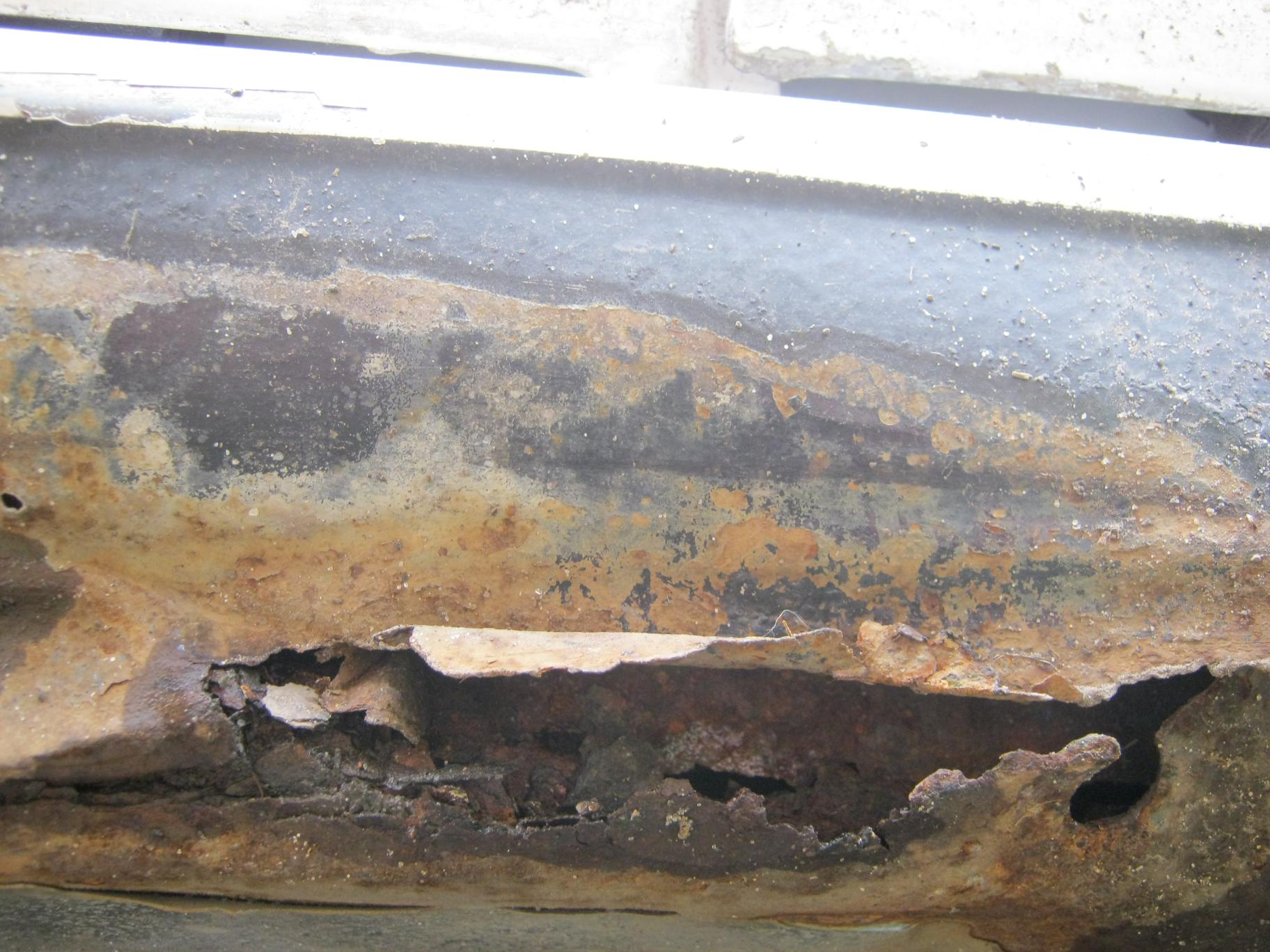

тоже порог
 Просмотрено:  417 раз(а)
это порог
 Просмотрено:  412 раз(а)
 Просмотрено:  444 раз(а)

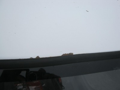

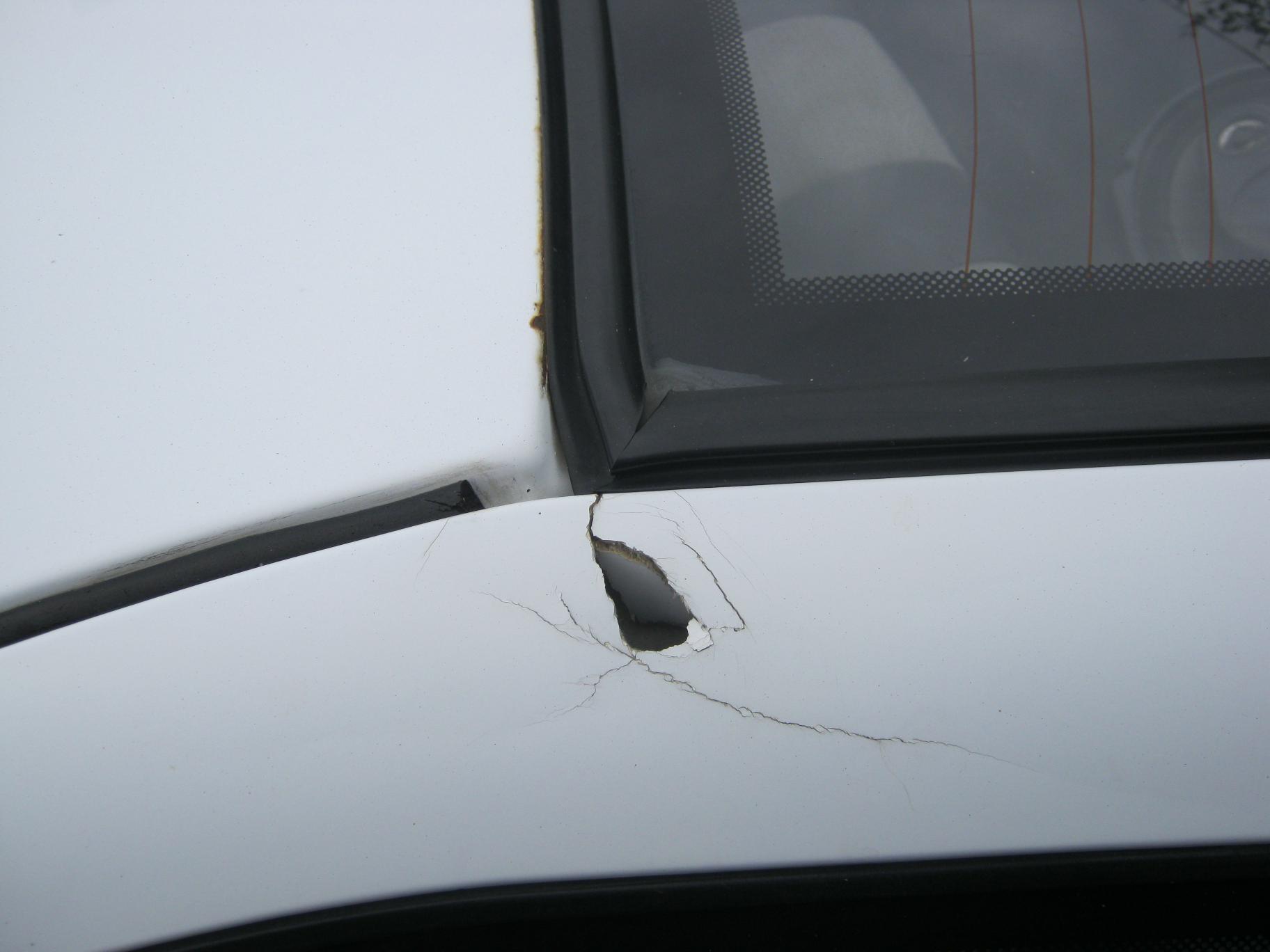

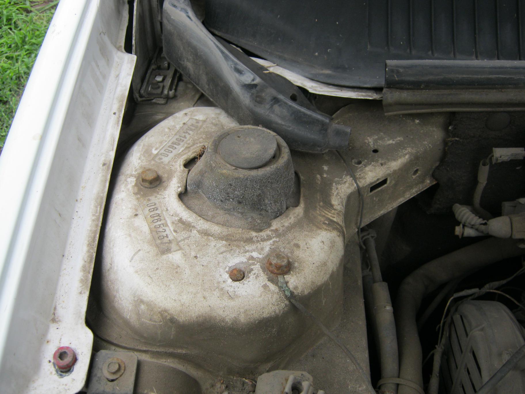

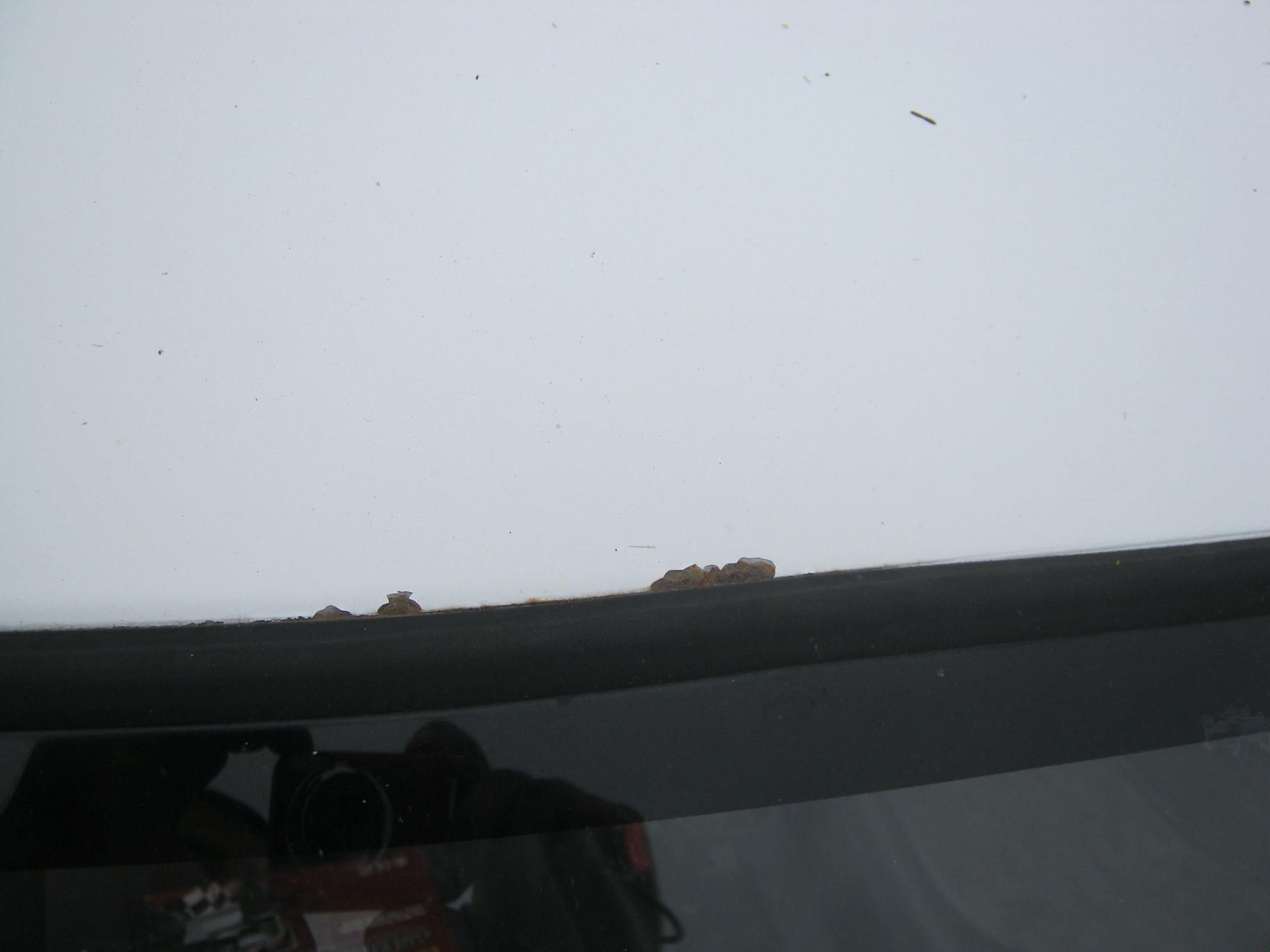

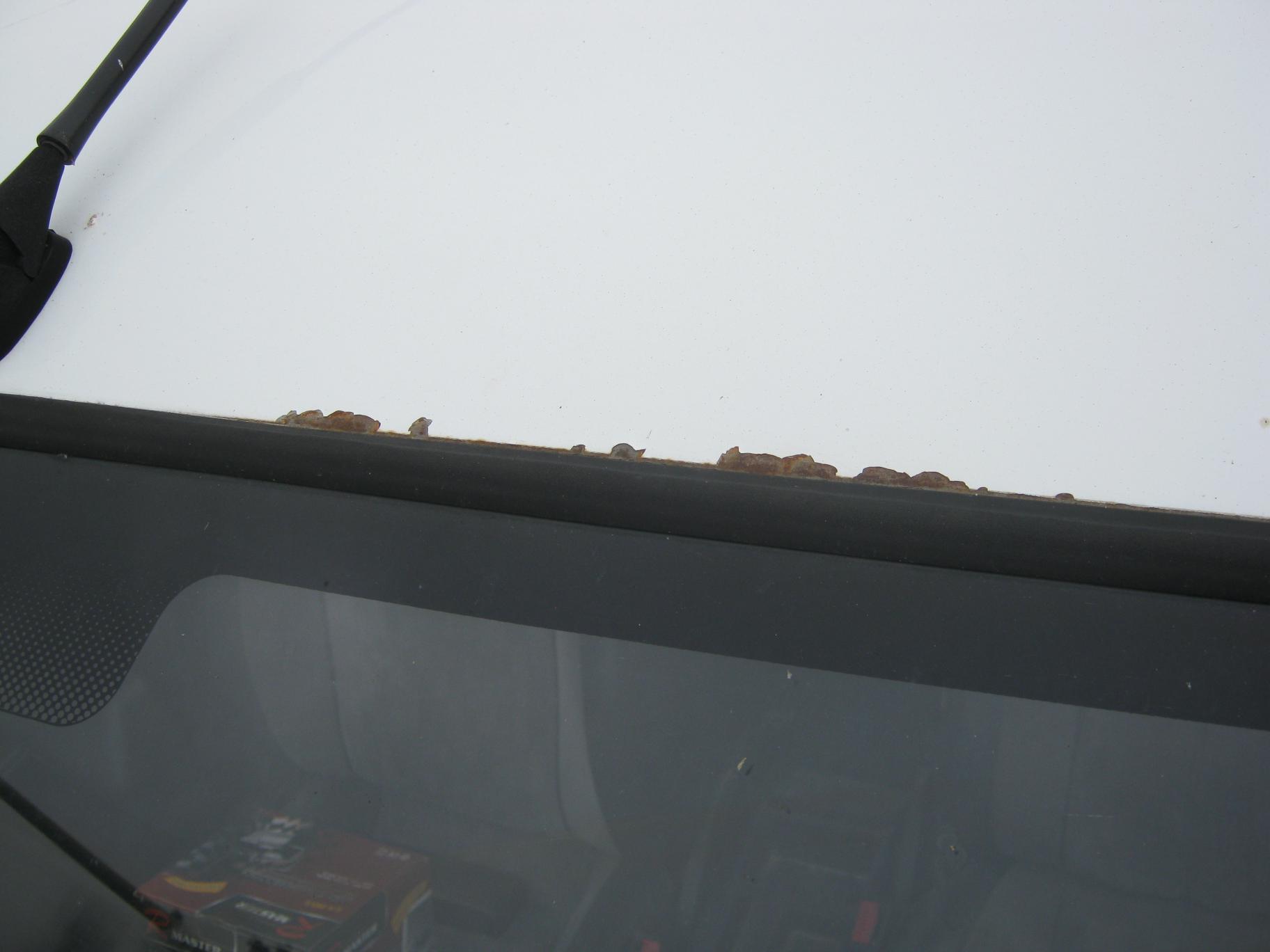

еще фото:
над лобовым стиклом
над лобовым стиклом
 Просмотрено:  398 раз(а)
 Просмотрено:  424 раз(а)
 Просмотрено:  469 раз(а)
 Просмотрено:  415 раз(а)
Макс Альф
Зарегистрирован: 01.07.2013
Сообщения: 129
Авто: FIAT Tempra '95
СообщениеДобавлено: Ср Июл 03, 2013 21:16    Заголовок сообщения: Ответить с цитатой
по днищу тож есть дыры но небольшие - 3. но всей картины не видел, машина на яме не была.

СообщениеДобавлено: Ср Июл 03, 2013 21:18    Заголовок сообщения: Ответить с цитатой
ну порогам твоим точно жопа,когда их срежеш то ужаснешся что внутри увидиш...крыло переднее тоже гнилое,менять,тебе бы не о покраски а о капремонте кузова задуматся надо...не маляра а сварщика толкового ищи...
СообщениеДобавлено: Ср Июл 03, 2013 21:36    Заголовок сообщения: Ответить с цитатой
Макс Альф
ну крыло переднее спасти можно ещё!!а вот порогам пипец.и снимать задние крылья,а там будет тоже жопа!!
кароче на штуцер зелени работы по сварке и покраске!!!

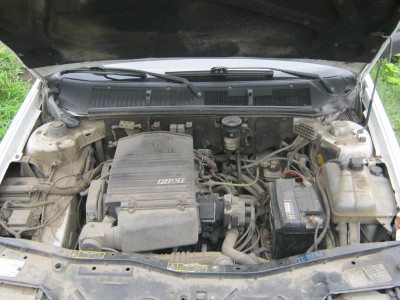

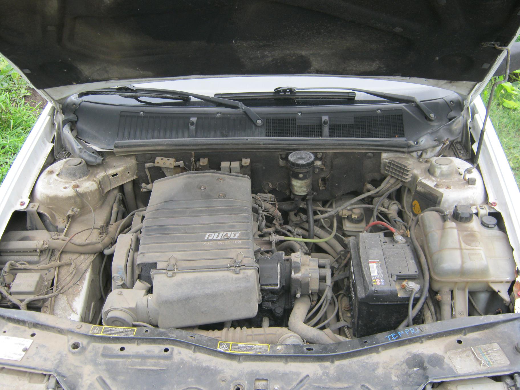

Не расстраивайте человека. Дешевле их на ходу все равно не бывает, а кому-то выход ездить и делать, а не топать пешком и собирать на уже ремонтированную. Даже если так и дороже, что с того. В кредит тоже дороже Very Happy
Макс Альф"двигатель в норме"- это когда поменял после прежнего хозяина все ремни, фильтры и масла. А перед тем убедился, что нигде не течет, как минимум.
Макс Альф
Сообщения: 129
СообщениеДобавлено: Ср Июл 03, 2013 22:15    Заголовок сообщения: Ответить с цитатой
Обрадывали вы меня господа!!! Я ж не думал что все действительно кретично так. Я ж кажится сказал что первая машина. И знакомого с собой брал чтоб посмотрел. Ну двиг едет нормально, то сто все поменять надо я знаю, подтекает какойто сальник старый хазяин сказал, на двигле немного есть масло. На базар не повезу, думаю понятно почему.
