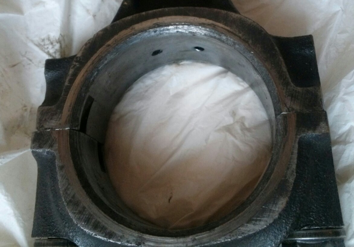

Что-то мне подсказивает замок там не зря)) фото 8 клапанного. По рАзмер отверстий подходит, только у 8-ми клапанного 2 отверстия внизу. У моего родного нет.

Ну как хочешь.Дураки немцы на колотых шатунах вкладыши без замков ставят.прикинь какие они дятлы Rolling Eyes

Вобщем буду ставить шатун с 8 кл. Какой допуск по весу шатунов? Поршней 5 гр.по книге, а за шатуни ничего не написано. И еще вопрос по вкладишам, у меня на шатунах нет отверстий под смазку, вкладиши тоже сплошние, а у 8 кл.шатуна есть две дирочки. Можно ставить в такой шатун вкладиши без дирочек?
