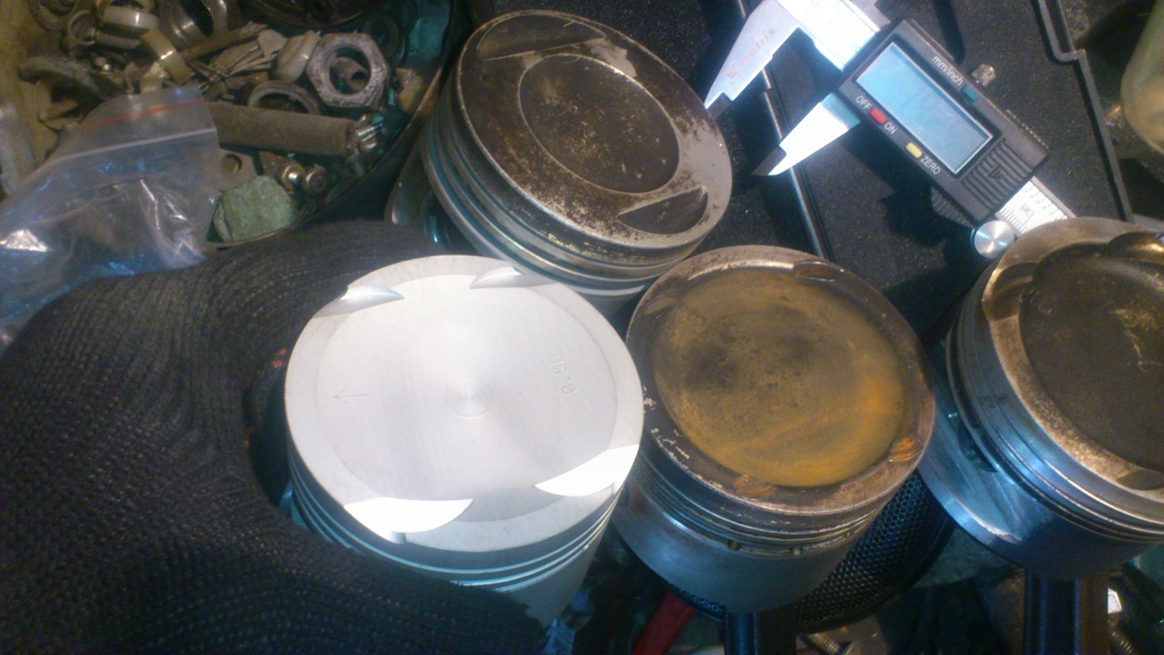

посчитал еще раз (был в гараже)
соврал !
4 башки у меня )))))))
и вместе с тем мотором на котором езжу 4 блока ...
и на все это 2 живых коленвала и один полутруп (либо второй ремонт шейки либо наплавка)
промерял поршни
итак
турбопоршень - толщина дна 9.5 мм
атмопоршень -толщина дна 11.5 мм (нет лужи)
кованый фиат купе 20 в турбо - 6мм
бмвешный - 10 мм и к центру радиусное занижение до 6.5 мм
пролил поршни -обьем лужи в лянчевском -20 см3
в бмв - 7 см3
пересчитал сж 8.9 (родная 8.0)
учитывая что ковку я хотел на 8.8 -результат отличный!
купил комплект прокладок гласиер (в комплекте сальники виктор рейнтц)
и купил пайен под башку
поршни шли с пальцами и стопорами -оч приятно учитывая что палец у бмв 54 мм а у лянчи 69 мм длиной
крайний справа купе турбо
 Просмотрено:  441 раз(а)
