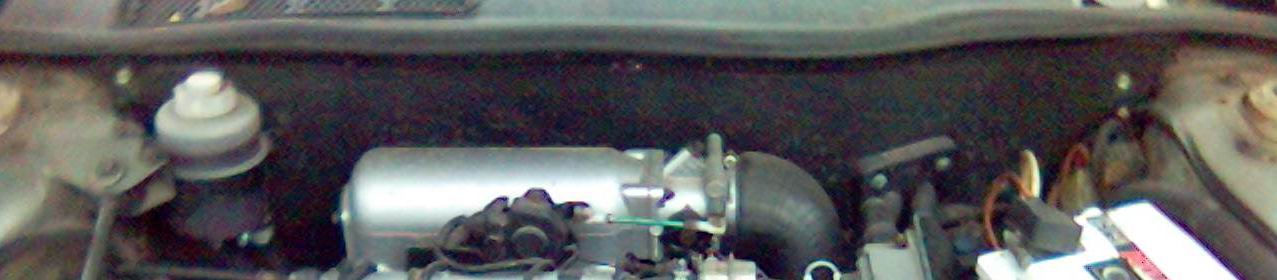

Taras_Potatos писал(а):
Ущільнювач під капотом рідний? Чи підійшов з чогось?
Родной выжил.
Самые краешки незначительно надрываться начали, так подклеил.
А так как на нем упор пластиковой крышки печки сформирован,
то подобрать чего подходящее проблематично.
Фотка мутная, но если надо, то улучшу.
Так же имееться передний уплотнитель капота.
Знакомый Кромовец (забаненый Laughing ) увидел его в моем авто с удивлением.
Противолистевая сетка стоит с "новья".
Судя по аккуратности изготовления еще немец делал.
Сверху положить кусок синтепона и станет лучше.
да все никак не соберусь.
Угольный, это для авто скондиционером.
Думаю, что в простые все равно не подойдет и припиливать надо будет.
Croma
От мій не вижив ( Авто з кондером.передній ущільнювач --- у мене 2 шматка чогось подібного в районі фар.
Думаю что Крома Тема один хрен. Надеюсь Италидеи одинаковые.
Передний тоже не прост.
Ребрышки на фарах и кузове создают профиль "рельсу".
Уплотнитель сбоку по этому профилю одеваеться и вдоль оси авто никак не снимаеться. А поперек запросто.
Беушка была бы лучше всего.
