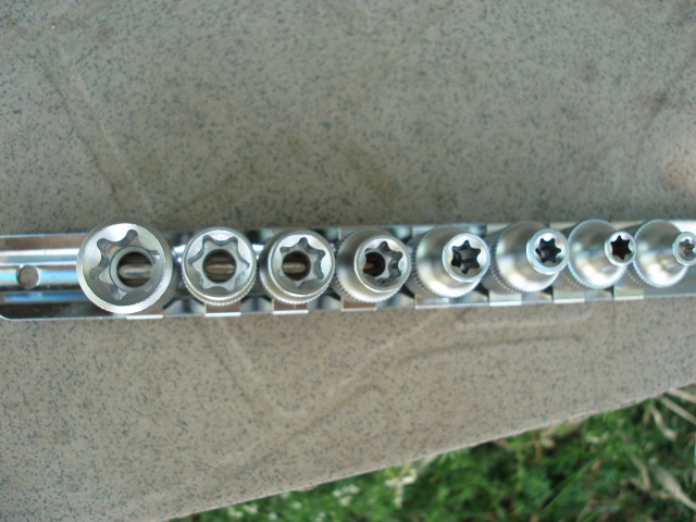

Підкажіть якийсь нормальний набір фіатівських зірочок? Чи якісь ключові слова, як його шукати.
Сообщения: 17290
СообщениеДобавлено: Сб Июл 27, 2019 11:31    Заголовок сообщения: Ответить с цитатой
Це залежить від того, які болти-гайки вертіти треба, бо є прості 6-тигранні, масові, є, правда, з розмірами і 15, і 16, і 18 мм, крім звичайних, є і геть фіатівські 6-тигранники зі специфічними профілями. І проблема в тім, шо повно схожих по хвормі і хвасону, а все-таки відрізняються. Наприклад- для головок болтів ГБЦ/ГРМ. Коли цікаво, можу показати хвото.
Щоб в одному наборі все було- не думаю, а окремо набрати запросто можна.
СообщениеДобавлено: Сб Июл 27, 2019 11:55    Заголовок сообщения: Ответить с цитатой
Буду вдячний за фото.
Я про звичайні в курсі, оце виявилось, що на 21 у мене ключа не було, а давач був.)
По сусідству підказали, що ключове слово - Ribe.
Сообщения: 17290
СообщениеДобавлено: Сб Июл 27, 2019 11:57    Заголовок сообщения: Ответить с цитатой
На 21 на свіїй не зустрічав, не знаю. А ті, шо раніше перерахував- запросто.
Сообщения: 17290
СообщениеДобавлено: Сб Июл 27, 2019 12:11    Заголовок сообщения: Ответить с цитатой

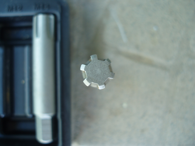

Отаке: набір УЛЬТРА з 6 мм, правда- середній по міцності, точніше- надто крихкий, але є аналоги, головки Інтертул, непогані.
Видно профіль з чіткими гранями, таки RIBE-CV на ф. 21 та 23

СообщениеДобавлено: Сб Июл 27, 2019 12:12    Заголовок сообщения: Ответить с цитатой
Дякую!
P7279823.JPG саме те, що було у мене на думці.
