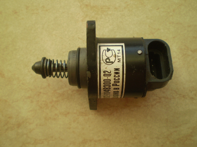

Опять за рыбу деньги!!! Не путайте вот это, с картинки, или примерно такое- РЕГУЛЯТОР ХОЛОСТОГО ХОДА- устройство с иглой, управляемой ШАГОВЫМ ДВИГАТЕЛЕМ, имеющим две обмотки и преобразователь вращения в продольное перемещение упомянутой иглы, регулирующей обороты ХХ инжекторного мотора с 255-ю шагами, с вульгарным КЛАПАНОМ карбюратора ДААЗ/ВАЗ, имеющим всего два состояния открыт/закрыт.
Вот РХХ:
Он РЕГУЛИРУЕТ. ПыСы- на лейбу с происхождением можно не смотреть, сути не меняет- полный аналог GM.
Трехходовые обычно бывают краны, особенно в сантехнике.

От сюда: http://www.imsua.com.ua/pages/view/306 : "Трехходовые клапаны КТС.Э с электроприводом предназначены для смешивания/разделения в заданной пропорции потоков жидкостей и газов." Иными словами они просто обязаны иметь более двух устойчивых положений.
И как я уже писал, трехходовой клапан имеет (на самом деле может иметь, а может и не иметь) массу положений.
Регулятор холостого хода поддерживает заданную частоту вращения холостого хода двигателя при полностью закрытой дроссельной заслонке во время его пуска, прогрева и при изменении нагрузки при включении вспомогательного оборудования. Регулятор изменяет количество дополнительного воздуха, подаваемого во впускную систему помимо дроссельной заслонки, и представляет собой электромеханический клапан, прикрепленный двумя болтами к фланцу корпуса дроссельного узла. Выполненные во фланце дроссельного узла седло клапана регулятора и каналы образуют систему подачи дополнительного воздуха, минуя дроссельную заслонку.
Рис. 5.11. Регулятор холостого хода: 1 - клапан; 2 - корпус регулятора; 3 - обмотка статора; 4 - ходовой винт; 5 - штекерный вывод обмотки статора; 6 - шариковый подшипник; 7 - корпус обмотки статора; 8 - ротор; 9 - пружина.
Рисунки не скопировались, но взято отсюда: http://daciacar.biz/systema-pitaniya.php На рисунках изображено приведенное Вами устройство и обзывается оно электромеханический клапан.
Выраженное Вами возмущение может принято мною только лишь в той связи, что регулятор холостого хода, приведенный Вами, является по сути сложно составным устройством, вмещающим в себя как минимум два - клапан (задвижка выполненная в виде иглы ввиду малого проходного сечения) и шаговый двигатель, управляющий этой иглой.
Но, именно клапан контактирует со средой и проявляет на нее свое непосредственное влияние, то есть является главенствующим устройством в этой спарке. Если шаговый двигатель заменить на другое управляющее устройство со схожими свойствами, принципиально ничего не измениться и клапан останется клапаном, но уже с другим управлением.
Простите, но если Вы питаете особый пиетет к конкретному устройству, то это не поменяет его сути. И вульгарный клапан ДААЗ/ВАЗ, и РХХ это клапана, а уже потом РХХ является более прогрессивно управляемым устройством по сравнению с клапаном ДААЗ/ВАЗ.
