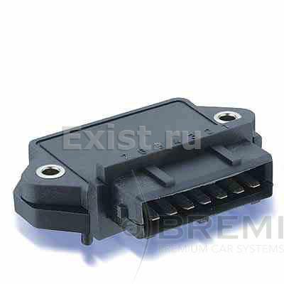

с каким разъемом?
фото в студию.
и кстати, по тому номеру, шо в первом посте - все одинаковые. и применимость - ритмо-регата-призма.
по текдоку на уно (с мотором 138с2) идёт несколько другой вош - 0 227 100 123

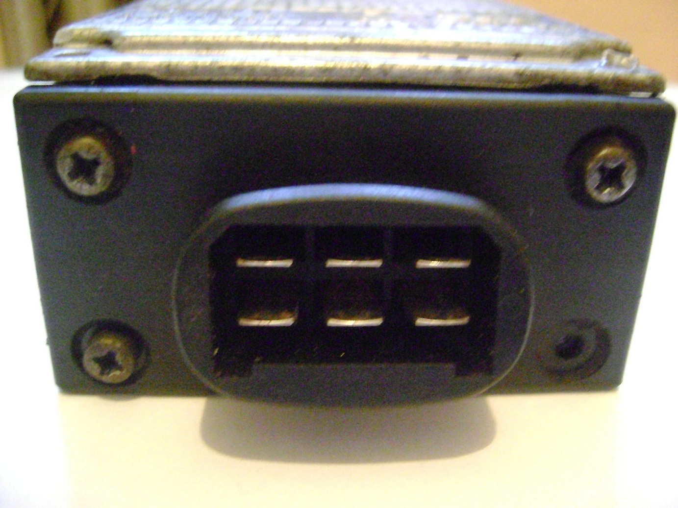

У меня прямоугольный разъем - шесть контактов - два ряда по три. Завтра сфоткаю выложу.

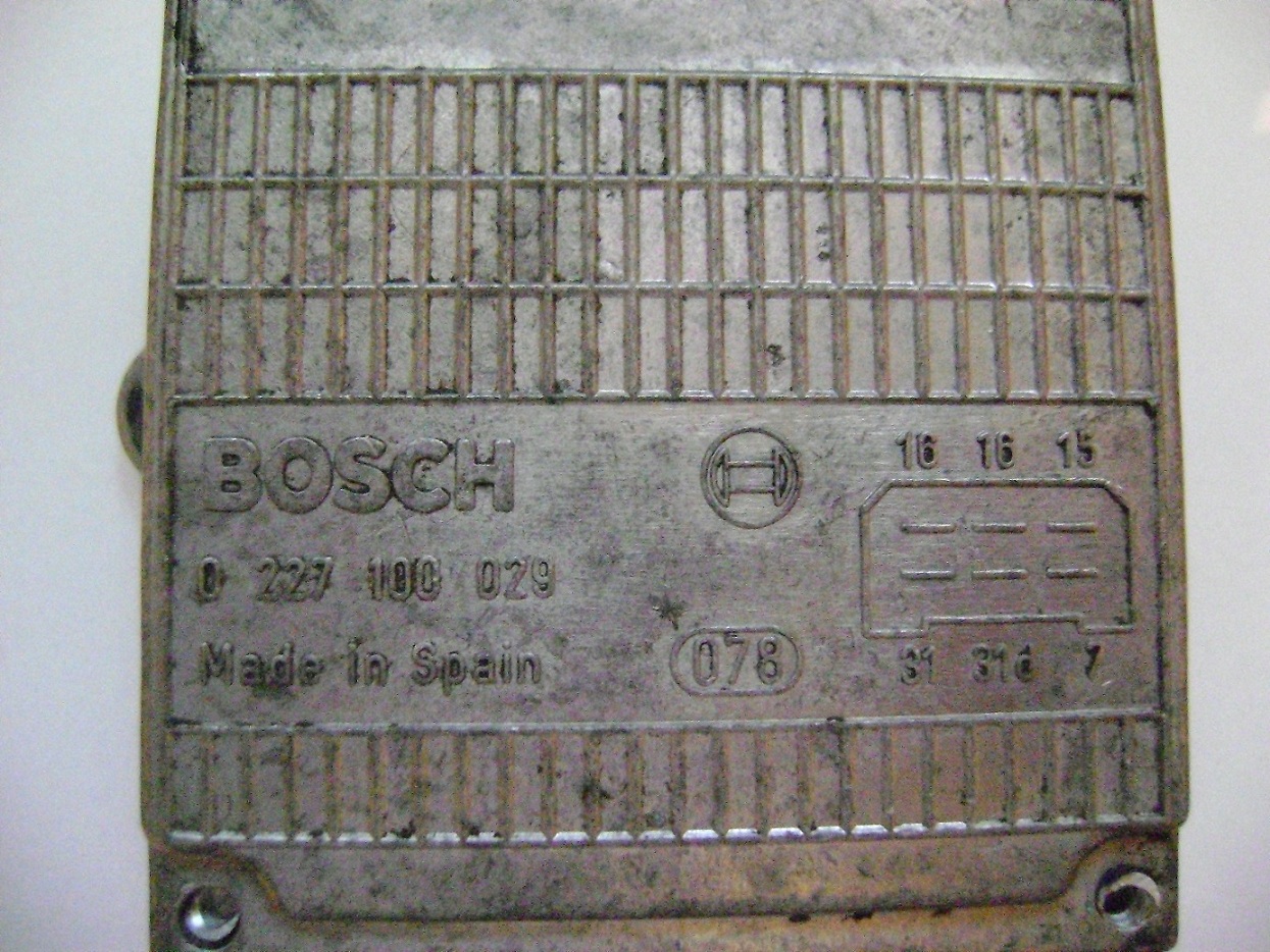

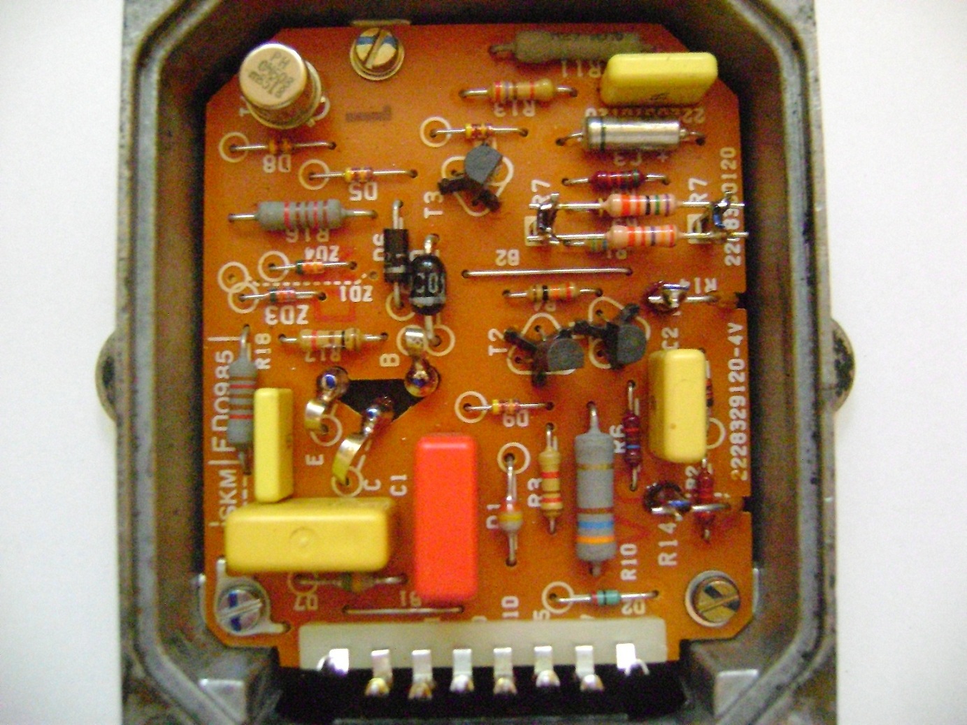

Вот он...
внутри..
 Просмотрено:  222 раз(а)
разъем
 Просмотрено:  228 раз(а)
сверху
 Просмотрено:  202 раз(а)

Ну этот вош 0 227 100 123 на каждом углу продаеться под видом восьмерошного комутатора.
"с таким разъёмом как на Бошовском нету. Прийдется лепить свое. Засада..."
да восьмерошный и приделай.
Один раз подрыкаешься, да за 1000км проблем не будет никогда.
Так же в восьмерошном из семи контактов использованно шесть.
Осталось разобраться какой куда и поменять разьем.
На фотке внутренностей, все что видно, вполне узнаваемо при этом достаточно убого и примитивно.

Да еще думаю любой мало-мальски грамотный чел по ремонту электроники оживит сию приблуду. Хотя возможно это не имеет экономического эффекта.

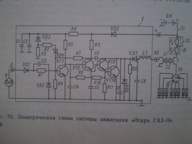

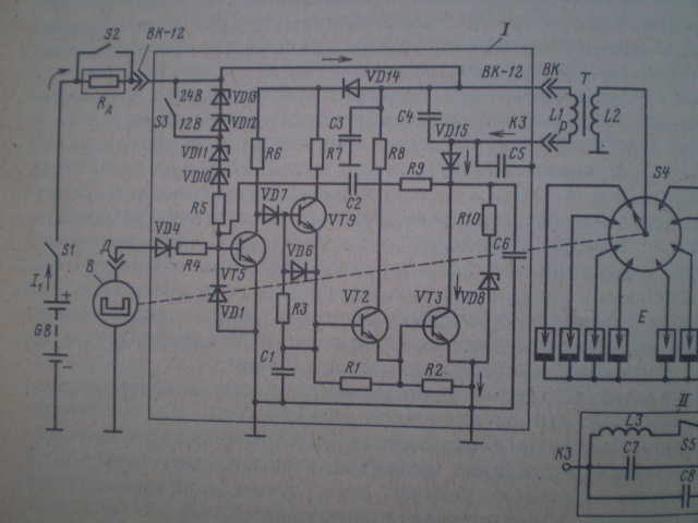

Крома, вроде уже был базар за "Искра-1" от ГАЗ, там тоже индукуционный датчик. НЕ?
А коммутатору ВАЗ нужен не просто импульс с ИД, а нужен перепад напряжения, как от датчика Холла- большой и четкий. Я так думаю...

1- Искра-1, -Н без тиристора.
2- Только очень славутовский коммутатор с БУ ЭПХХ 1103. 3734-01 отличается от обычного и вульгарного, что стоит везде- от зубила до всех Таврий - начинка другее, функции те же.
3- синус то обрезанный, но формирователь коммутатора настроен принимать перепад от +Епит в ноль. Если ДПКВ выдает больше 10 вольт на низких частотах вращения, то возможно и будет.

1 Бог с ней этой Искрой. Все должно быть обычно и стандартизованно.
2 В части искры начинка та же что и восьмерошного.
3 "но формирователь коммутатора настроен принимать перепад от +Епит в ноль"
Холл ключик на выходе имеет, не вопрос, а вот реальную чувствительность L497 я не мерял, поэтому неопределено.
Да и поправить транзистром эту самую чувствительность труда не составит.
Схемотехника Искры1 нам поможет. Laughing

Да запросто! Завтра.
Вот:
 Просмотрено:  218 раз(а)
 Просмотрено:  189 раз(а)

На выходных выловил электронщика . Проверили все - живое. Перепаяли сомнительные места пайки. Поставил вчера - завелся с третьего раза. Сегодня заводить - не заводится. Может транзистор от холода барахлит??? Завтра попробую на батарее нагреть коммутатор и по-быстрому поставить - как запоет. Ну ничеж не трогал вчера - покатался немного, бежит вродь ничё. Поставил - даже капот не открывал. Сегодня заводить... а фиг там.
