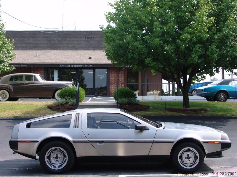

А про сложность- на ДеЛориане (Машина Времени) не смогли из-за сложной формы дверей ("крыло чайки") засунуть туда стеклоподъёмники. Есть только крохотная форточка.

2Хрюкин, с Делорианом понятно, там окно больше чем сама дверь, нет места для стекла в двери. А с типо перемудрили, я так думаю.
