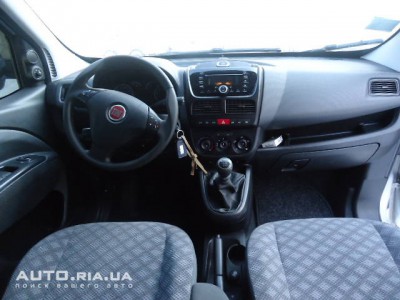

заказав ось таку пласмаску з кріпленням.. (350грн)
Маю саме такий мафончик, і думаю вийде саме ось так...

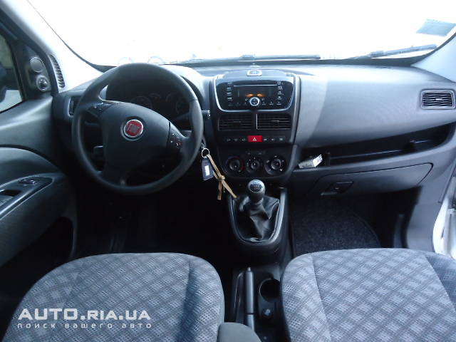

де за 350грн можна таку рамку дістати?
ось мій мафон

ebay.it Wink (і знайомі думаю є, щоб передали сюди)
25-30euro + сюди
(у нас меньше 850грн немає.) Rolling Eyes
