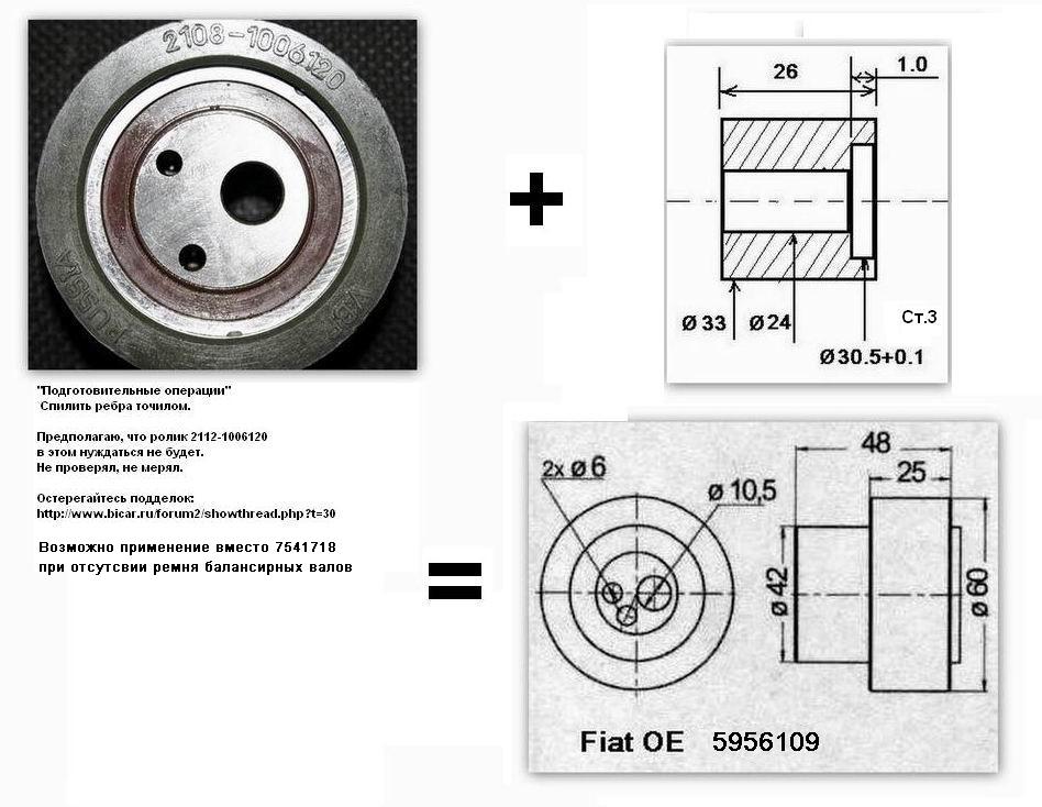

Та да. По цене наверное очень отличается. Но переделки какие-то были?
Слушаю UpliftingTrance и DubStep
Croma
Возраст: 67
Зарегистрирован: 30.11.2009
Сообщения: 6091
Откуда: Окупированный Харьков
Авто: Fiat Croma TURBO IE
СообщениеДобавлено: Сб Окт 13, 2012 15:51    Заголовок сообщения: Ответить с цитатой
Несложные переделки касаються самого ролика.
Деталька точиться один раз и навсегда.
Переделки понимаю только обратимые и применению родного Ваз ролик не препятствует.
Вот выложу заразу в очередной раз. Laughing
