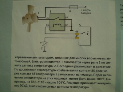

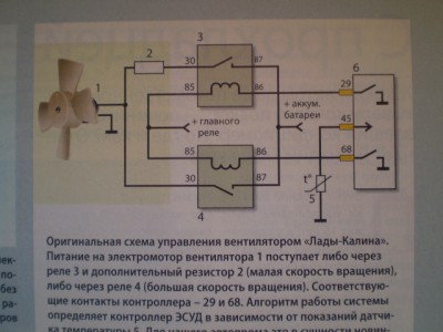

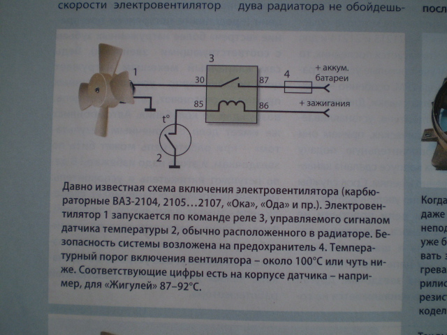

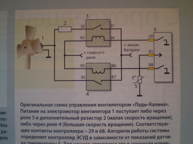

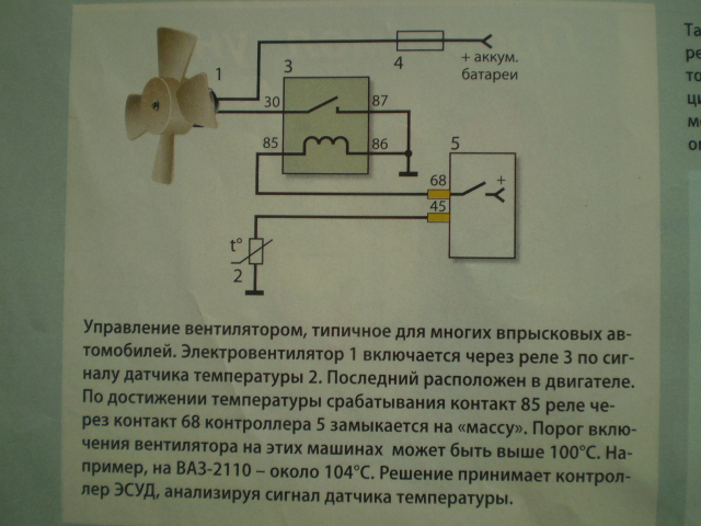

Схемы, надеюсь, не флуд?

Давайте с начала. При нахождении данного девайса с подключенными проводами на диффузоре вентилятор работает. При снятии данного девайса с диффузора вентилятор не работает. При снятии девайса провода остаются подключенными. Что же это тогда по вашему мнению?
А за выложенные схемы управления вентилятором системы охлождения. Спасибо.

Вентилятор не работает только на первой скорости,на второй должен включаться,по достижении температуры включения второй скорости,какой не скажу.Система там такая,с блока предохранителей идут 3 провода.Один масса,идет сразу на двиг. вентилятора,и два плюсовых провода.Один плюсовой идет на +моторчика,второй идет на резистор гашения напряжения,с резистора уже на + моторчика.При достижении определенной температуры ЭБУ подает сигнал на релле(находится в моторном отсеке),с него +12в идет на сопротивление на диффузоре,с него на моторчик(включиться первая скорость).Когда температура подниметься еще,ЭБУ подаст сигнал на другое релле,С него +12в пойдет непосредственно на + моторчика.Вот такой принцип работы у меня на авто,но думаю тоже самое и у вас.
